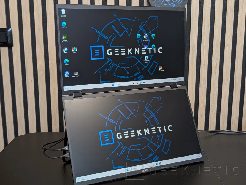

Introducción y Especificaciones Técnicas del ACER PD3 PD193QE
Hoy os traemos esta Review del ACER PD3 PD193QE, un curioso monitor portátil que se desdobla en dos pantallas colocadas una encima de otra, y que podemos utilizar en distintos modos y posiciones.
Integra dos paneles IPS de 18,5 pulgadas con una resolución de 1.920 x 1.080 cada uno, junto a una frecuencia de actualización de 100 Hz. Su conectividad USB-C y HDMI asegura la compatibilidad con prácticamente cualquier tipo de portátil o sobremesa.
Es un modelo que lleva un poco más allá el concepto de monitor portátil y que, gracias al sistema de bisagras de 360º, nos permite llevarlo con nosotros ocupando la mitad.
Veamos qué tal se comporta.

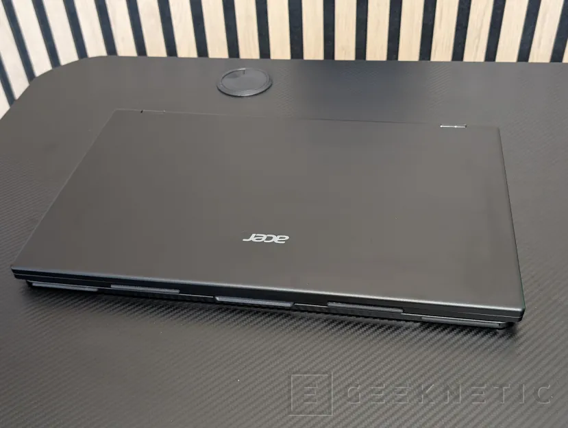

Cuando está cerrado, con sus 256 x 423 x 24,5 mm, el ACER PD3 PD193QE puede confundirse fácilmente con un portátil, eso sí, con uno de tamaño considerable debido a las 18,5 pulgadas de diagonal. Su sistema de bisagras permite una rotación completa de 360 grados, lo que permite llevarlo plegado ocupando un espacio similar al de un único panel.
La carcasa externa es de metal y tiene un acabado en color negro. El logo de ACER es lo único que rompe con esa uniformidad.

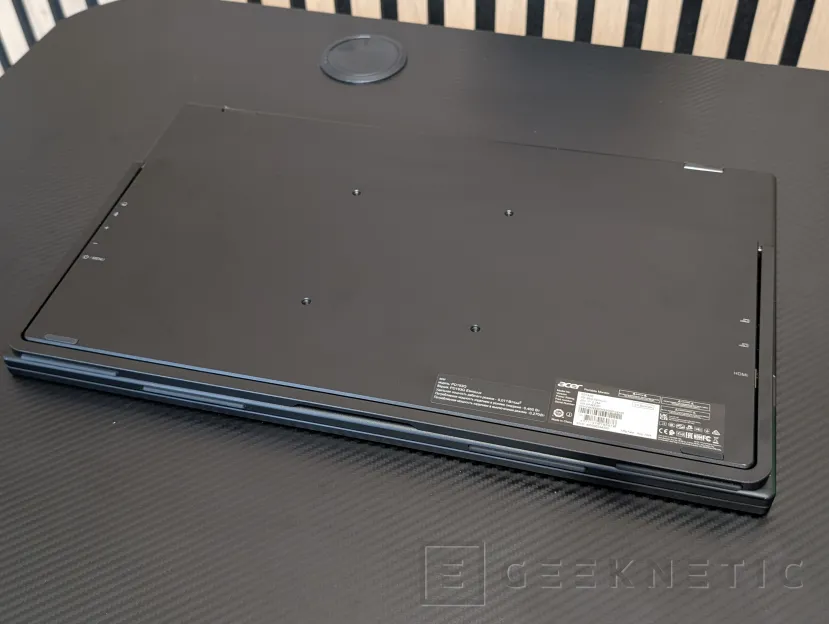

Si le damos la vuelta, podemos ver los cuatro agujeros para tornillos en soportes VESA con el que podremos utilizarlo con distintas peanas, brazos, o cualquier sistema de enganche que utilice ese estándar.

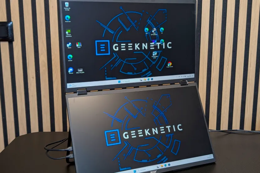

El ACER PD3 PD193QE está formado, como se ve a simple vista, por dos paneles independientes que comparten entrada de vídeo. Su sistema de plegado permite utilizarlo de distintas maneras, además de incorporar dos modos de funcionamiento.
Por defecto, al conectar las pantallas a un equipo, veremos como funcionan como dos pantallas independientes que podremos configurar en la pestaña de "Configuración de Pantalla" de Windows para colocarlas en modo duplicado, extendido, o activar una u otra. A efectos prácticos es como si conectáramos dos pantallas independientes al equipo.
Por lo general, este es el modo más práctico de uso del PD3, ya que nos ofrece la comodidad de poder arrastrar ventanas entre pantallas en modo extendido, con las funciones de anclaje y gestión del propio Windows.
