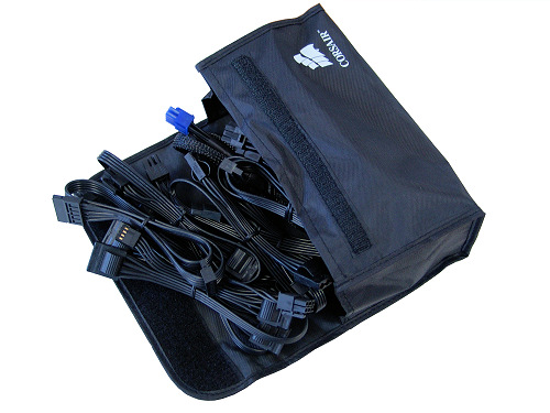

La presentación de este producto de Corsair es inmejorable, la fuente de por si es espectacular, un poco más larga que una fuente convencional pero con unos acabados excelentes. Todos sus accesorios vienen bien organizados y para los cables de la fuente encontraremos una bolsa/funda donde tenerlos bien localizados y protegidos.

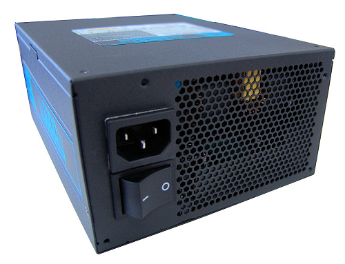

La Corsair HX1000W es una fuente de alimentación muy capacitada formada casi como si de un motor doble se tratase. Dan la sensación de ser dos fuentes de 500W con un solo rail de 12v trabajando en paralelo lo cual es una idea excelente. Es también una fuente con una calidad de fabricación muy por encima de la media con capacitadores sólidos y con una eficiencia 80 Plus que garantiza que casi toda la energía que requiere la fuente para alimentar nuestro PC se aprovecha en más de un 80% reduciendo nuestros costes energéticos.

La Corsair HX1000W basa su sistema de disipación en un ventilador inteligente de 140mm. Este ventilador de bajas vueltas se regula de forma interna por la propia fuente de alimentación según la carga a la que esta sometida. Lo mejor de estas fuentes “80 Plus” es que al ser tan eficientes casi toda la energía que consumen es la que los componentes están requiriendo y por tanto una escasa cantidad de ella se transforma en calor dentro de la fuente de alimentación.
Geeknetic Corsair HX1000W. Máxima potencia para tu PC de alta gama 7
Si le sumamos a esto que los capacitadores de esta fuente pueden trabajar a mas de 100º con total seguridad entonces nos encontramos ante una solución que apenas requiere el uso de un ventilador potente. A una carga media de 500W, que es lo que podría producir una configuración de dos procesadores con bastante overclocking y dos graficas actuales, los niveles de ruido rondan los 25dBA, niveles que se escalan hasta los 44dBA, cuando la cargamos hasta los 1000W. Son niveles muy aceptables si tenemos en cuenta que este tipo de configuraciones son bastante mas ruidosas de por si ya que hablamos de varias graficas superpotentes, procesadores de muy alto nivel, y gran cantidad de componentes añadidos.
