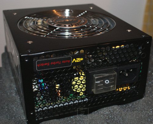

La nueva Tagan modular de 1300W combina algunas prestaciones muy interesantes, sobretodo en su orientación para dar cabida a montajes gráficos de alto nivel pero no esta exenta de algunas pegas que otras fuentes del mercado solventan, bajo nuestro punto de vista, de una forma mas adecuada.
La ventaja de esta fuente, aparte de su potencia sobresaliente, es que dispone de conexiones graficas tanto para montar sistemas gráficos de alto rendimiento como también para dar soporte a placas base con conexiones auxiliares para la alimentación de tarjetas gráficas. La Tagan cumple perfectamente con estas condiciones convirtiéndose en una de las fuentes de alimentación más indicadas para el tipo de montaje que nosotros pretendemos de ella.

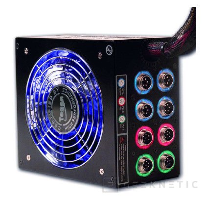

Esta fuente de alimentación responde a la moda de la modularidad. Personalmente no creo mucho en este sistema porque normalmente cuando tenemos un PC avanzado apenas nos libraremos de uno o dos cables y las cajas disponibles en el mercado permiten perfectamente ocultar y gestionar esos cables “sobrantes”. Pero el usuario manda y esta fuente responde a esas necesidades del público.

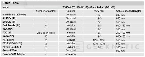

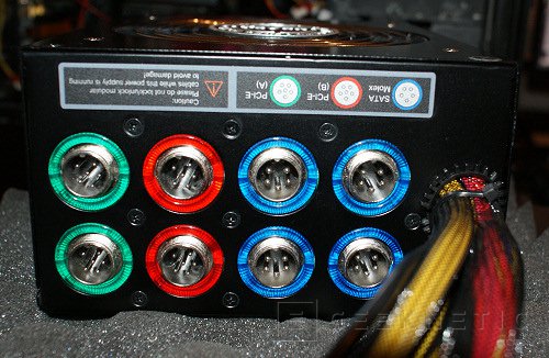

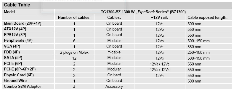

Dispone de ocho conectores que deberemos repartir entre los cuatro conectores que necesitamos para sus cuatro tomas PEG de 6 y 8 contactos y otros cuatro conectores para hasta 18 dispositivos SATA e IDE que vienen combinados y en gran cantidad en cada cable por lo que con uno o dos podemos cubrir todas nuestras necesidades y librarnos de usar un par de cables.
Geeknetic Tagan TG1300-BZ. Excelencia para sistemas gráficos avanzados 6

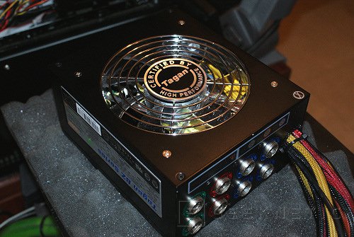

También, como es lógico, tiene cables fijos a la fuente. De hecho encontraremos tanto el conector ATX principal, el auxiliar de 12v de 4 y 8 contactos para el procesador y el conector VGA que algunas placas base usan para potenciar la alimentación de sus slots de ampliación para tarjetas gráficas. También dispone de dos conectores más de tipo PEG de 6 contactos que Tagan adjudica a tarjetas de física pero que perfectamente podemos usar para alimentar tarjetas gráficas. Esto hace un total de seis conectores PEG, dos de ellos de ocho contactos y otros cuatro de seis contactos

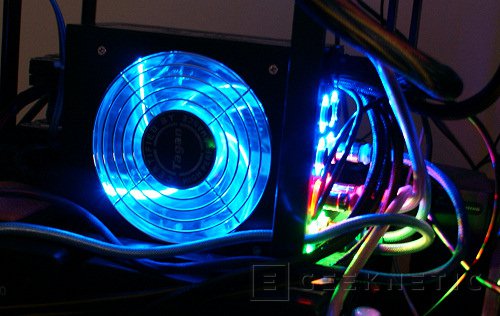

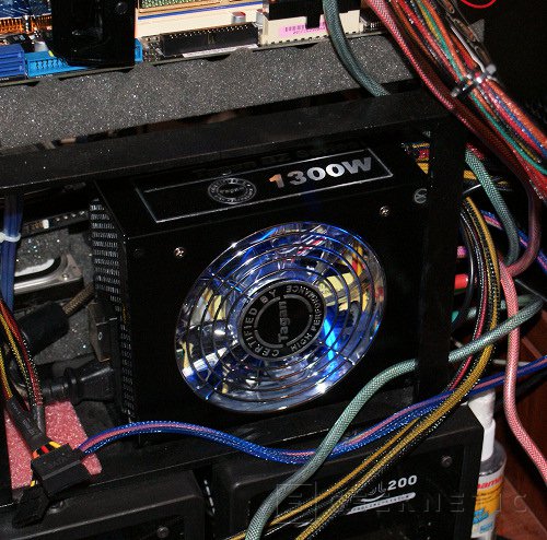

Uno de los factores que sin duda llaman la atención de esta nueva fuente de Tagan es su espectacularidad visual. Es una fuente de alimentación muy llamativa gracias a su iluminación tanto del ventilador encargado de la disipación como de las “conexiones” de los cables.
Geeknetic Tagan TG1300-BZ. Excelencia para sistemas gráficos avanzados 8
Concretamente el ventilador principal se ilumina mediante leds con un color “azul eléctrico” mientras que las conexiones varían entre el azul, para las conexiones de unidades Serial ATA y Parallel ATA, el rojo, para las conexiones de PEG (PCI Express Graphics) de ocho contactos y el verde de las conexiones PEG de seis contactos.

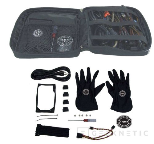

Tagan también ha sabido cuidar los detalles en esta fuente de alimentación. Interruptor trasero protegido, bolsa para el transporte y la organización de los cables, guantes antiestáticos para la manipulación del ordenador, bridas para organizar los cables, un destornillador, adaptadores de conexión SATA a Molex, …un buen equipamiento que le da un valor añadido a esta fuente de alimentación.

La Tagan TG1300-BZ es una fuente estable con un funcionamiento a prueba de bombas. Todos los raíles principales mantienen buenos niveles de homogeneidad aunque la sometamos a una carga elevada. Y es una fuente lo suficientemente potente para alimentar a un ordenador de nuestras características, con un procesador de cuádruple núcleo a 4.8GHz y con hasta cuatro chips gráficos instalados en el mismo.
