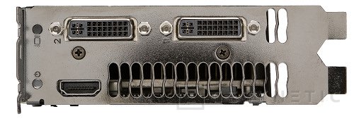

En todos los modelos de referencia de la GTX 295 encontraremos dos salidas de video DVI combinadas con una salida HDMI que en esta hace de “canalización” SPDIF sin proceso interno pero manteniendo las propiedades digitales del sonido hasta ser procesados por el decodificador pertinente. ATI si que dispone de DSP en sus tarjetas gráficas por lo que si es capaz de procesar el sonido.

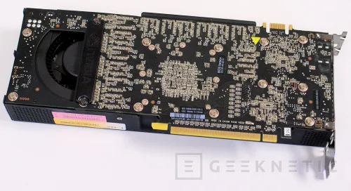

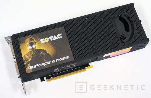

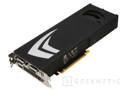

Nvidia GTX 295 de Zotac. Aspecto, tamaño y calor
Nvidia GTX 295 de Zotac. Aspecto, tamaño y calor. La tarjeta que hemos tenido la oportunidad de probar para realizar esta “review” es una Zotac ZT-295E3MA-FSP. Un modelo de referencia al que Zotac añade un buen conjunto de conectores, incluido cable HDMI, y un juego bastante actual como es GRID. Dispone además de un precio muy competitivo. Estas tarjetas nuevas de Nvidia son, en mi opinión, más manejables que la 4870X2 aunque son prácticamente igual de grandes, de hecho por volumen la GTX 295 será algo más grande. La diferencia es que la carcasa donde esta “embutida” la tarjeta la hace muy compacta y cómoda de instalar y colocar. Ofrece también unos acabados notables en cuanto a estética. Otra de las ventajas del modelo de referencia es que nos indicara con un led cuando tenemos eléctricamente bien alimentada la tarjeta. Este modelo, salvo excepciones de placas muy concretas, requiere de dos cables de alimentación PCI Express, uno de 8 contactos y otro de 6 contactos. Hay que tener en cuenta que su consumo en carga ronda los 300W.

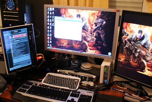

Otra de las opciones que nos ofrece esta tarjeta es la de montar un SLI con otra hermana para lograr un total de cuatro GPUs en el mismo sistema. Necesitaremos una fuente capacitada y una placa base compatible ya sea con chipset Nvidia o con alguna placa X58 de Intel que este certificada por Nvidia. Otra de las ventajas de este nuevo modelo y los últimos drivers de Nvidia, es que podemos tener hasta tres monitores conectados de forma simultánea aunque el SLI solo estará activado en uno de ellos.

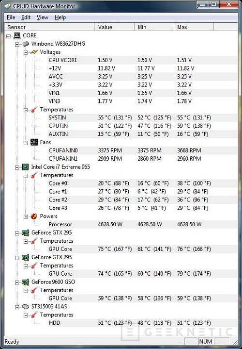

Hemos medido de diferentes modos la temperatura de trabajo de estos chips y los resultados son bastante interesantes. La tarjeta en si es más fresca de lo que esperábamos y no es ruidosa, al menos no trabajando, su temperatura exterior ronda los 50-55 grados en todo momento y las de trabajo también se ajustan bastante a esta temperatura mediante la regulación progresiva de la turbina de ventilación. Sus diodos internos marcan una temperatura de 72-75 grados cuando sometemos a carga el motor grafico. Las temperaturas no son uniformes, como es lógico, ya que una de las tarjetas, la principal, siempre tendrá más carga que la secundaria.

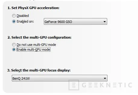

Nuestra combinación para las pruebas
Nuestra combinación para las pruebas. En nuestro montaje de pruebas hemos querido ver cómo se comportan las soluciones dedicadas de física de Nvidia combinando nuestra GTX 295 con una 9600GSO. La 9600GSO se dedicara únicamente a la carga de procesos de física mientras que la GTX 295 se centrara en el proceso grafico. La 9600GSO tiene una ventaja notable sobre la 9600GT para esta tarea ya que aunque están muy parejas en rendimiento, por diferencias de buses y frecuencias, la 9600GSO tiene más streamprocessors que la 9600GT siendo, por tanto, mejor opción para este trabajo.

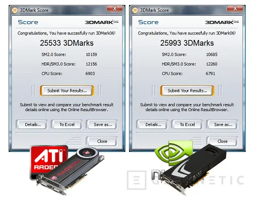

Los resultados. Nuestro objetivo es probar ambas tarjetas en situaciones de estrés con resoluciones elevadas de 1920x1200 puntos y siempre calidades máximas de calidad en cada juego. De hecho la verdadera comparativa empieza prácticamente al usar modos de FSAA a pantalla completa de hasta 8x. Todas nuestras pruebas se han basado en estos niveles de calidad ya que entendemos que estas tarjetas están pensadas para este tipo de tratamiento. 3DMark 2006.
Geeknetic Nvidia GTX 295 Vs. Radeon 4870X2 11
Empezamos con resultados muy parejos en 3DMark 2006. Ambas tarjetas se muestran muy sueltas en una aplicación que esta fantásticamente preparada para trabajar tanto con procesadores de múltiples núcleos como dos o mas núcleos gráficos. 3DMark Vantage.

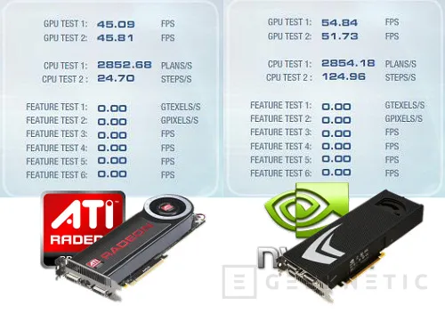

Geeknetic Nvidia GTX 295 Vs. Radeon 4870X2 12
A 3DMark Vantage le gusta un 20% más la solución de Nvidia. Hemos obviado resultados globales ya que el sistema de física de Nvidia los desvirtu.a Los resultados de GPU hablan por si solos y en este caso la solucion GTX 295 de Nvidia aventaja a la solución 4870X2 de ATI.

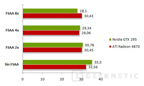

Devil May Cry 4 y World In Conflict

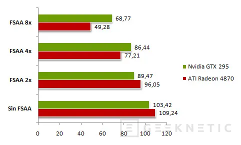

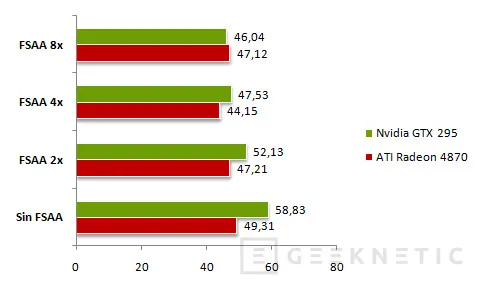

Devil May Cry 4. En Devil May Cry hemos aprovechado el Benchmark de la demo con la mas alta calidad disponible para realizar una comparativa a nivel de FSAA. Ambas tarjetas logran resultados notables que nos permitirán disfrutar, en cualquier caso, de la espectacularidad visual y la acción de este título.
Geeknetic Nvidia GTX 295 Vs. Radeon 4870X2 13
La Nvidia sigue en cabeza aunque le pesa bastante el usar niveles de FSAA muy elevados. Llegados a 8x la caída de rendimiento es notable y le hace perder el liderato en este apartado de la prueba. World in Conflict.

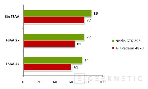

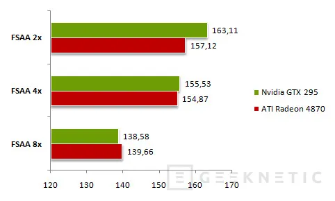

Geeknetic Nvidia GTX 295 Vs. Radeon 4870X2 14
En World In Conflict la Nvidia Geforce GTX 295 consigue una ventaja notable en rendimiento con respecto a la Radeon 4870X2. Su rendimiento se mantiene en todo momento por encima de los 70FPS mientras que la Radeon roza los 61FPS cuando usamos FSAA de 4x.

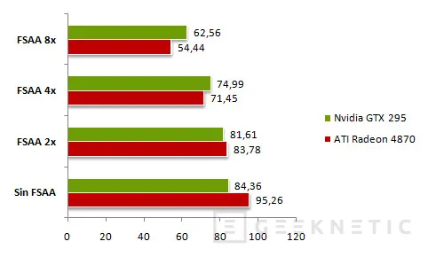

FarCry 2
FarCry 2. FarCry 2 Benchmark. Calidad "Very High".
Geeknetic Nvidia GTX 295 Vs. Radeon 4870X2 15
En calidad muy alta el FarCry pasa más factura a la ATI en niveles de FSAA elevados. La GTX 295 se hace con los resultados más importantes con autoridad y con niveles de rendimiento siempre por encima de los 60 FPS. FarCry 2 Benchmark. Calidad "Ultra High".

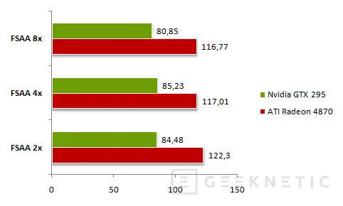

X3 Terran conflict.
Geeknetic Nvidia GTX 295 Vs. Radeon 4870X2 19
Esta es la única prueba donde la ATI cobra ventaja de forma clara con respecto a la Nvidia. Este simulador espacial, comportándose bien con ambas tarjetas, parece tener predilección por los motores ATI. Análisis y Conclusión. Mirando los resultados por su valor real y no por si una u otra gana en una u otra prueba, la verdad es que ambas dos son tarjetas magnificas para disfrutar de la mejor calidad de juego delante del PC. Tambien hay que decir que los resultados aunque mirados uno a uno dan algo de ventaja a la Geforce GTX 295 la verdad es que son muy parejos. Sinceramente creo que estamos ante dos grandes tarjetas que logran un empate técnico. También tiene diferencias funcionales y por ahora diferencias de precios que pueden hacernos optar por una o por otra según nuestras preferencias. Personalmente me encanta la idea de tener una de estas tarjetas duales y una de gama baja para otras funciones trabajando en paralelo como es el caso de la Nvidia. La ATI también tiene sus "extras" como el stream o un soporte de reproducción de video fantástico que la convierten también en una opción excelente. Al final nos quedamos con que son dos grandes tarjetas que reducirán precios en gama alta gracias a esta competencia tan directa.
