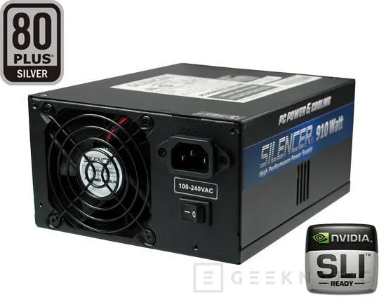

Buscas una fuente de calidad, a un precio razonable, para alimentar un ordenador de máximo rendimiento con configuraciones de hasta Quad SLI o Crossfire. Este es el perfil del lector que puede estar interesado en esta fuente de alimentación de 150€ de coste. A cambio de este precio, para mi bastante interesante, PC Power & Cooling, referente en este sector, te ofrece una fuente de un solo raíl, con potencia suficiente para alimentar sistemas gráficos avanzados con sistemas de hasta dos procesadores en la misma placa base.
Además en un formato compacto, del tamaño de cualquier fuente normal, y con un sistema de control de ruido sin ventiladores estrambóticos ni soluciones “espectaculares”, simplemente, técnica y eficiencia con un ventilador de 8cm como se ha usado toda la vida en fuentes ATX.
Geeknetic PC Power & Cooling Silencer 910W. La leyenda se renueva 1

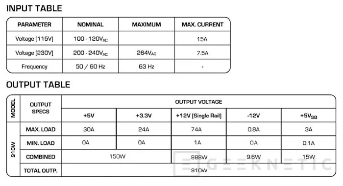

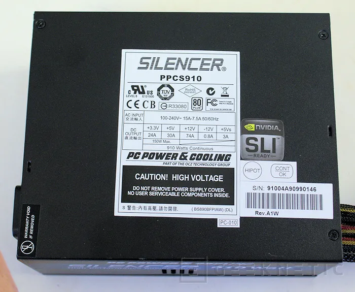

Una fuente con certificado 80 Plus Silver, que garantiza una eficiencia del 88%, y certificados SLI para una garantía total de que nuestra fuente ha sido probada con sistemas Nvidia de múltiples gráficas.
Buscas potencia pues la mejor forma de desarrollarla, al menos bajo mi parecer, es mediante el uso de un único raíl de 12v donde este concentrado todo el potencial de la fuente de alimentación. Disponer de un solo raíl de potencia facilita mucho la configuración de un ordenador de alto nivel. Primero no tendremos que preocuparnos si sobrecargamos un raíl u otro conectando más o menos cosas y segundo, por este mismo principio, ganamos estabilidad en las líneas. La Silencer 910W ofrece una salida de potencia superestable que garantiza un funcionamiento sobresaliente. Tiene una potencia total de 74 amperios en el raíl de 12v con picos admisibles de hasta 82 amperios. Toda esta potencia está disponible para todos y cada uno de los diferentes conectores de la fuente, sin diferencia.

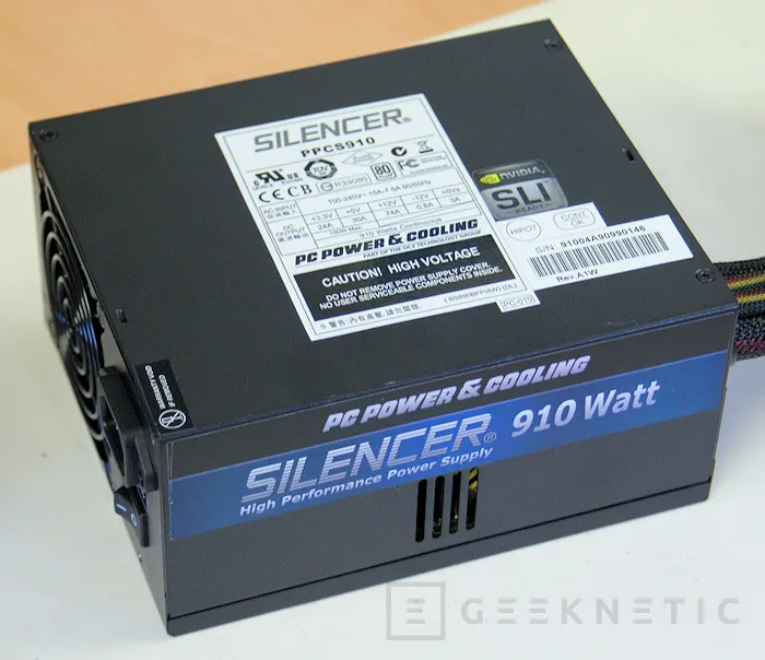

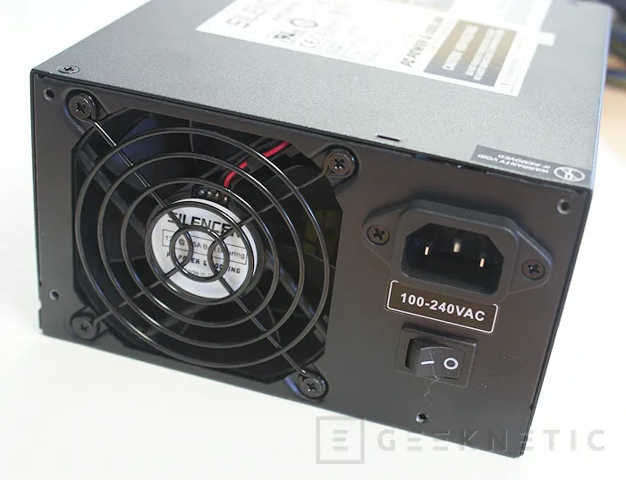

La fuente se refrigera con un único ventilador de 80mm situado en su parte posterior. Produce un ruido variable que va desde los 26dBA hasta los 41dBA. Hay que decir que la curva de generación de ruido es prácticamente estable en unos 32dBA con consumos normales que puedan llegar hasta el 80-90% de la capacidad de la fuente.
Se trata, como en todas las fuentes PCPC (PC Power & Cooling), de una solución con conexiones directas, por tanto “no-modular”. Este tipo de fuentes se diseñan para ser rocas y un salto en un circuito es un punto débil que la gente que diseña esta fuentes no está dispuesta a permitirse. Por eso nos ofrecen una garantía de 5 años con cambio directo y un MTBF (Mean Time Before Failure) de unas 100.000 horas. Una fuente que no solo presume de ser fiable sino que está garantizada para ello.

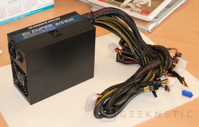

Una fuente no modular. Que poco “cool” suena eso últimamente. Todos los fabricantes de fuentes se esfuerzan por ofrecernos lo que la gente pide que es sencillez, orden, limpieza y espectacularidad.
Personalmente pienso que todo esto se puede seguir consiguiendo con una fuente no modular y encima ganaremos en tranquilidad y estabilidad. Que ordenador que requiera una fuente de 910W no necesita alimentar un par de tarjetas graficas, varios discos duros, tarjeta de sonido, procesador, unidades ópticas, algún accesorio que otro….eso deja un poco descolocado a cualquiera que piense que con una fuente modular se va a ahorrar muchos cables dentro de la caja.
Geeknetic PC Power & Cooling Silencer 910W. La leyenda se renueva 6
Al final todo se reduce a saber lo que uno quiere y como lo quiere y las cajas actuales, de diseño moderno, nos ofrece la posibilidad de ocultar todos esos cables tan antiestéticos y que tanto molestan al buen flujo dentro de aire dentro de nuestro ordenador. Ahí es donde tenemos que exigir un buen diseño, a poder ser aislado por zonas, y no escatimar en la eficiencia y estabilidad de algo tan importante como nuestra fuente de alimentación.

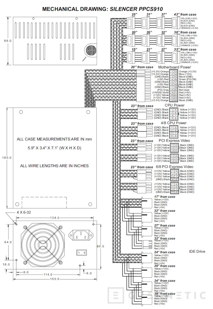

Esta fuente está preparada para lo “peor”. Cuatro conectores PEG, dos 8/6 contactos y dos 6 contactos, para montajes SLI donde podremos montar dos tarjetas del nivel de la GTX 295 con total garantía. Podemos acompañar nuestro sistema QuadSLI con procesadores de alto consumo, como AMD Phenom 2 o Intel Core i7, o incluso, con sistemas de doble procesador como el Skulltrail de Intel. Para ello dispone de dos conectores auxiliares de 12v para procesador de 8 contactos, uno de ellos adaptable 4/8.
Geeknetic PC Power & Cooling Silencer 910W. La leyenda se renueva 7
En cuanto a dispositivos convencionales la fuente cuenta con 12 conectores SATA, quien dice miedo, 7 conectores molex y un conector Floppy. Podemos instalar 20 dispositivos, dos tarjetas graficas de alto nivel y sistemas o estaciones de trabajo de uno o dos procesadores con total garantía.
El cableado esta completamente protegido en todos sus conectores. Son de largo recorrido y bastante flexibles por lo que podemos montar la fuente en cualquier caja semitorre o torre con fuente de montaje inferior sin ninguna dificultad o pega por las distancias. El conector ATX tiene un largo de 50cm, 60cm los cables de las tarjetas graficas, 60cm los cables auxiliares para CPU y los conectores convencionales SATA y Molex entre 35cm y 1 metro.
La fuente tiene unas dimensiones completamente convencionales, de apenas 18cm de largo, y un peso también muy normal de unos 700gr sin contar los cables. Se puede montar, por tanto, en todo tipo de cajas aunque es aconsejable que miréis una caja con una buena distribución de cableado.

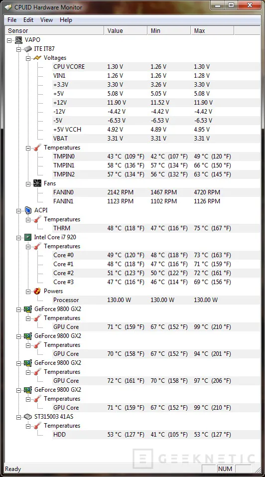

Impresionante. No puedo decir más de esta fuente de alimentación. Uno se mal acostumbra a este tipo de funcionamiento. Uno duda de si la bios de la placa se ha vuelto loca o no mide bien porque es imposible ver una oscilación de voltajes en ninguna fuente de PC Power & Cooling. Está claro que uno debe optar por la potencia adecuada para cada uno pero este tipo de fuentes potentes, y relativamente económicas, son una gran inversión porque nos ofrecen más eficiencia, más margen de maniobra y una protección total para nuestras valiosas piezas.
Para probar esta fuente la sometimos a una configuración más que interesante que pusiera en apuros su capacidad. Un procesador a 4.2GHz, Core i7, 5 discos duros SATA, Disipador con células termoeléctricas, dos tarjetas graficas de doble procesador grafico y tarjeta de sonido. Total, unos 750W de consumo total cuando sacamos partido de los cuatro núcleos de las dos tarjetas graficas.
Con esta carga sometemos a la fuente a una configuración prácticamente ideal para ella ya que se coloca sobre el 80% de su capacidad que es donde las fuentes de alimentación suelen ser más eficientes. A esta carga la PCPC se encuentra en su salsa con niveles de ruido muy controlados, una estabilidad total y una eficiencia que ronda el 90%.
