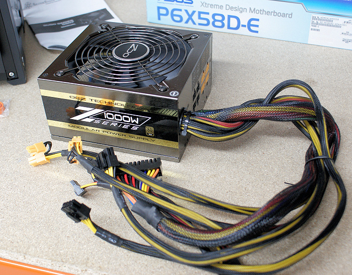

La fuente a la que hoy nos acercamos nos ofrece este potencial en un formato de tamaño convencional, con sistema de cableado modular, soporte para los sistemas gráficos más avanzados y con las garantías de eficiencia más exigentes del mercado.

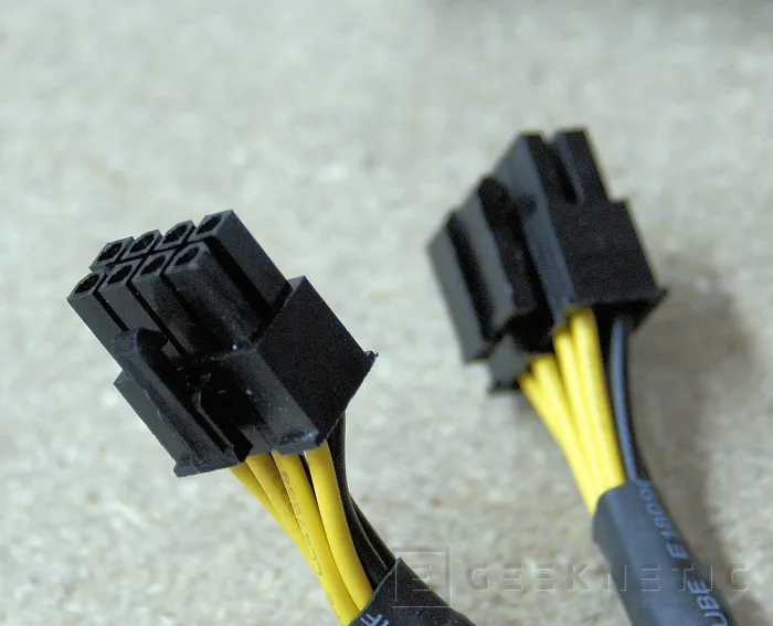

Esta fuente tiene un sistema hibrido de cableado. Cierto es que buena parte de sus cables son modulares, y podemos configurarlos a medida de nuestras necesidades pero también cuenta, y es un acierto completo a mi parecer, con un mínimo de cables directos a la fuente donde encontramos el ATX estándar de 24 pines, el doble conector auxiliar de 12v y también dos conectores PEG de 8+2 para alimentar una tarjeta gráfica de forma directa.

La fuente se divide, por tanto, en conectores fijos y modulares. Dentro de los fijos encontraremos el ATX de 24 contactos, el conector EPS de 12v de 8 contactos, el conector de CPU de 12v de 4/8 contactos, tres conectores SATA y dos cables PEG con modalidad 6/8 contactos. Con estos cables ya tenemos para montar prácticamente una maquina completa pero para los sistemas más complejos también contaremos con un sistema de cables modulares.
Los cables modulares se cuentan por cuatro cables con conectores PEG para 6/8 contactos, hasta nueve conectores SATA adicionales en tres cables, tres conectores Molex y un conector de tipo Floppy.
