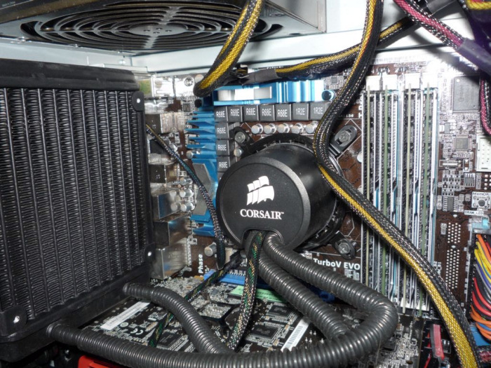

El Agua ofrece un sistema compacto, de instalación relativamente sencilla y con bastante buen comportamiento a nivel de ruido. Por el contrario suele ser más caro y sus prestaciones reales de refrigeración no difieren apenas de un disipador de precio algo más reducido. Sigue dependiendo de ventiladores para hacer su trabajo e introduce una variable peligrosa en un componente electrónico como es cualquier líquido. Cierto es que las soluciones comerciales actuales están demostrando que este último riesgo es mínimo y que cualquiera puede montar un sistema de estos en su ordenador pero a la hora de la verdad no se traduce, ni en una mejora notable del ruido ni tampoco en una mejora notable de las temperaturas. Tiene otro problema o desventaja añadida y es que como la disipación se realiza en un radiador que a su vez se ventila hacia el exterior de la caja no genera ningún tipo de movimiento de aire alrededor de otros componentes como chipset, memorias, mosfets…que un disipador si consigue y que muchas veces los fabricantes de placas dan por hecho para asistir a sus sistemas de refrigeración pasiva de sus placas. Lo que quizás si aporta es la espectacularidad de ver un pequeño intercambiador donde solo salen unos tubos conectados al ordenador o incluso modelos nuevos con pantallas LCD, etc. Le da al PC un toque de espectacularidad que sin duda gusta a muchos.
Geeknetic Noctua NH-D14. Todo lo bueno de Noctua en formato XXL 2
Sistemas de refrigeración líquida como esta dejan sin ventilación a componentes importantes de la placa
para los cuales los fabricantes esperan algo de ventilación aunque sea de forma indirecta.

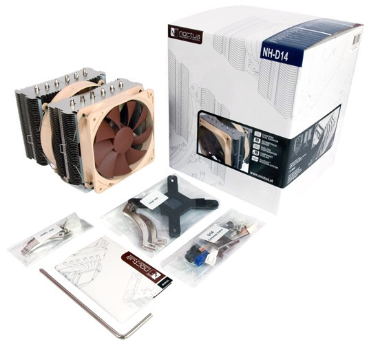

Noctua NH-D14
Noctua NH-D14.
Tengamos procesador AMD o Intel este disipador nos servirá para ofrecer un rendimiento superior en todos los aspectos. Sus grandes dimensiones ocultan un diseño cuidado al detalle donde variables como el ruido están más que controladas y donde el usuario es quien decide como quiere su solución de refrigeración.
Geeknetic Noctua NH-D14. Todo lo bueno de Noctua en formato XXL 3
El NH-D14 tiene un diseño en torre con dos columnas de disipación formadas por una estructura de laminas de aluminio que se alimentan mediante seis heatpipes de 8 milímetros de diámetro fabricadas en cobre al igual que la base con la que conectan. Esta estructura en forma de torre de forma asimétrica le permite al D14 colocar, por un lado,  instalar dos ventiladores de 120 y 140mm respectivamente y por otro tener la proporción adecuada para que no estorbe demasiado a otros componentes como las memorias.
Geeknetic Noctua NH-D14. Todo lo bueno de Noctua en formato XXL 4
Los ventiladores de Noctua cuenta con un sistema de fijación que primero protege de vibraciones con bandas aislantes y segundo evitan que se caigan las fijaciones con un inteligente sistema de bloqueo.
La estructura del NH-D14 tiene una altura de 160mm y un peso sin ventiladores cercano a los 900gr. Con ventiladores ocupa una superficie de unos 160mm de profundidad por 140mm de ancho. Los ventiladores escogidos por Noctua para dar vida a este disipador son el NF-P14 (situado entre las dos columnas de disipación), de 140mm, sonoridad máxima de 20dBA y 100m3 por hora y por otro lado el NF-P12, que es el que se coloca frontalmente con una sonoridad máxima de 20dBA y caudal cercano a los 100m3 por hora. Ambos trabajan con velocidades de rotación de entre 750 y 1200 vueltas y disponen de conector Molex para control de rotación en placa.
