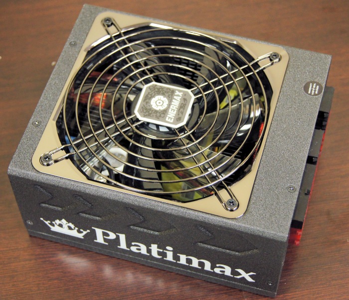

La gran carta de presentación de la Platimax está grabada en su propio nombre. Es una de las pocas fuentes del mercado que pueden presumir de tener una certificación de eficiencia 80 Plus platinum que de hecho la supera con creces ya que es capaz de una eficiencia energética de hasta el 94% (mínimo del 89%) con cargas comprendidas entre los 20-100% de carga máxima nominal. Esto significa que solo desperdicia un 6% de energía para generar sus 1200w de potencia total. Esta eficiencia se traslada a toda la serie que tiene opciones de potencia para cualquier bolsillo. Opciones de 750, 850, 1050 y 1200 vatios configurados en hasta 6 raíles de doce voltios dependiendo de la potencia máxima de cada modelo.
Geeknetic Enermax Platimax 1200w 2
Los niveles de eficiencia de esta fuente son fuera de lo común pero también lo es su formato y configuración. Se trata de una fuente completamente modular que tiene el tamaño de una fuente convencional sea el modelo de 750 como el modelo de 1200w. Esto se consigue gracias al diseño de alta densidad con el que Enermax ha fabricado este modelo y también su opción de mas potencia, de la que ya hablamos hace unos días, la MaxRevo. La configuración es 100% modular, ninguno de los cables va fijo a la fuente y aunque sin duda habrá unos mínimos que cubrir, este tipo de configuración nos permite un montaje más cómodo y ordenado que podemos trabajar a placer.
Geeknetic Enermax Platimax 1200w 3
Geeknetic Enermax Platimax 1200w 4
La fuente es completamente modular. Cada conector principal o secundario se conecta a la fuente mediante conectores de alta resistencia. No es lo idea eléctricamente pero si una tendencia imparable para una mejor ordenación y un montaje más cómodo.
Este modelo de 1200w es capaz de impulsar los sistemas mas exigentes con una distribución de seis raíles de 12 voltios. Estos raíles se distribuyen, fundamentalmente, entre los diferentes canales de alimentación para tarjetas graficas y los restantes se usan para los dispositivos de almacenamiento y otros accesorios. Esta fuente es capaz de alimentar configuraciones graficas de hasta cuatro tarjetas de consumo elevado, estando especialmente indicada para sistemas de hasta dos procesadores con sistemas gráficos múltiples. Sus especificaciones son de servidor e incluso esta adaptada, mediante los cables adecuados, para graficas de futuras generaciones con conectores de 10 y 12 contactos PEG.
