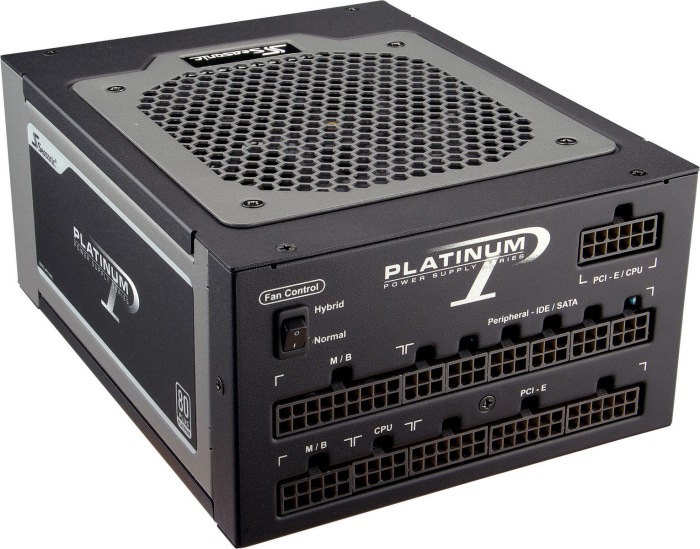

El modelo que hemos analizado es el de 1000w pero encontraremos también otra versión muy potente, pero mas económica, en forma de 860w de potencia. Tiene un concepto completamente modular con un diseño donde se integra en un único panel de conectores un regulador de voltaje para tener una conversión de corriente continua con apenas perdida de corriente y con una impedancia mínima.
Geeknetic Seasonic Platinum Series 1000w 2
Esta diseñada con un único rail de 12 voltios con unas potencias máximas de 71 amperios en el caso del modelo de 860w y de hasta 83 amperios en el modelo de 1000w. Potencias sobresalientes en una fuente que tiene unas dimensiones convencionales, ni compacta ni grande, de 190mm x 150mm y 86mm.
Geeknetic Seasonic Platinum Series 1000w 3
Esta serie dispone de certificación 80 Plus en la categoría “Platinum” con eficiencias superiores siempre al 92% con cargas de entre el 20% y el 100% de las capacidades de la fuente. Tiene también un PFC activo con un factor de corrección del 99%. Prestaciones de primera para una fuente de alimentación diseñada para los sistemas mas completos y exigentes.
Geeknetic Seasonic Platinum Series 1000w 4

Esto se logra primero con la introducción de un ventilador de calidad Sanyo Denki San Ace de bajas vueltas y se completa con una de las prestaciones mas llamativas de esta fuente que es su sistema hibrido de disipación. Un interruptor en la zona de conectores nos permite intercambiar dos modos de trabajo para el ventilador de la fuente. Por un lado el modo tradicional con un trabajo aumentico regulado por la fuente dependiendo de la carga y temperatura que ajusta la frecuencia del ventilador con un mínimo de vueltas reducido que se amplia según cargamos la fuente. Es lo que denomina Seasonic como método S2FC. En esta fuente se introduce un modo con una tercera fase.
El método S3FC introduce una tercera fase que es de completo reposo. La fuente es capaz de trabajar sin ventilador con cargas de hasta el 30% de la potencia total de la fuente. La eficiencia, como ya hemos dicho, sumado a una buena gestión térmica hacen que podamos prescindir del ventilador mientras no alcancemos ese 30-35% de carga. Pasado este limite el ventilador se iniciará de forma automática con su regulación de vueltas como en el modo normal. Es una de las fuentes hibridas mas eficientes del mercado.

Esta fuente es completamente modular. Desde sus conectores principales para alimentar la placa base, pasando por sus conectores para CPU y acabando en todos los conectores para periféricos. Es una fuente de gran potencia y por tanto se configura en base a sistemas que puedan alimentar múltiples graficas, configuraciones de hasta dos procesadores o simplemente placas base de gran formato que potencien el overclocking sobredimensionando los sistemas de alimentación del procesador.
Geeknetic Seasonic Platinum Series 1000w 8
Cuenta con el conector ATX de 24 contactos tradicional en cualquier placa base con doble conector de 8 contactos para CPU y hasta seis conectores de 6+2 contactos para tarjetas graficas PCI Express. Se completa con un gran numero de conectores para periféricos y con algunos adaptadores para conectores mas obsoletos como los molex. Estos conectores auxiliares, como se ve en el esquema adjunto, nos darán servicio hasta 11 componentes SATA, 8 componentes con conexión molex y hasta dos conectores floppy adaptados desde un conector molex normal.
Geeknetic Seasonic Platinum Series 1000w 9
El modelo de 860 vatios cuenta con exactamente la misma configuración reduciendo, únicamente, los conectores para graficas dejándonos la nada despreciable cifra de 4 conectores PEG con configuración de 6+2 contactos.
Los conectores tienen un sistema de anclaje rápido, de fácil instalación y desinstalación y todos los cables van enmallados para facilitar la distribución y el orden de los cables. También tendremos tamaños suficiente para poder usar la fuente en cajas supertorre de montaje de fuente inferior sin tener, normalmente, que recurrir a empalmes de alimentación que son siempre un inconveniente para aquel que busca la excelencia en su configuración de potencia dentro del PC.
