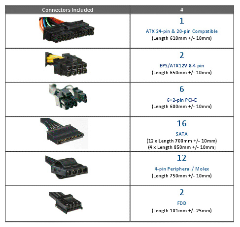

Es una fuente completamente modular. Todos sus cables, principales, auxiliares y de periféricos son extraíbles. Esto no evita que tengamos que usar muchos de los cables pero sí que evita cables innecesarios y facilita el montaje. El cableado está estructurado entre cables de periféricos, con un acabado plano en hilos independientes y los cables principales y cables para tarjetas gráficas que vienen protegidos con una malla flexible. Todo el cableado es completamente negro y los conectores SATA vienen todos colocados a 90º. La cantidad de cables es impresionante así que podremos estructurar nuestras necesidades sin el más mínimo problema.
Geeknetic Corsair AX1200i. La fuente de alimentación inteligente 6
Detalle de los conectores de la fuente. 6 unidades para perifericos, 6 unidades para graficas, y 2 unidades para CPU.
En una fuente tan potente como esta, con un solo rail de 12v con una potencia de más de 100A, la distribución de cableado está orientada para configuraciones graficas avanzadas. Esto incluye seis conectores PEG de 6+2 contactos para tres tarjetas gráficas de alta gama. Su potencia de 1200w la hace adecuada también para configuraciones de cuatro GPUs en dos graficas pudiendo usar los conectores extra para placas con tomas auxiliares que mejoran la estabilidad de la placa en altos niveles de overclocking.
Contamos también con 16 conectores SATA  y un total de 12 conectores molex además de dos adaptadores de molex a conexión floppy por si fueran necesarios. Son conectores más que suficientes para dar vida a los sistemas más complejos con opción incluso a alimentar placas con doble conexión auxiliar de 12v para overclocking extremo o sistemas de doble CPU.
Geeknetic Corsair AX1200i. La fuente de alimentación inteligente 7
Muestra de algunos cables tipo de la AX1200i. Los tenemos de hasta 850mm de largo.
