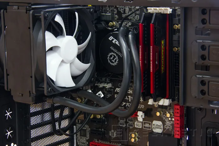

El montaje es el que hemos visto en otros modelos basados en la tecnología de Asetek. Esta es la realidad ya que el modelo ya nos sonaba de otros fabricantes que también hemos podido probar y montar con anterioridad. Para mí el anclaje es bastante bueno con una fijación múltiple y tornillos con presión controlada mediante muelles. La fijación es muy buena y permite una orientación completa del bloque en la posición que queramos. Eso sí, la primera vez que se monta, los taladros de la base de apoyo pueden parecer muy confusos y es fácil también, si nos pasamos de presión que los tornillos dañen la propia base aunque no afectaría a la buena fijación del conjunto.
Geeknetic Thermaltake Water 3.0 Pro 6
La compatibilidad del sistema de fijación es total. Tanto procesadores AMD como procesadores Intel modernos así como también otros modelos más antiguos. Soporta de hecho cualquier socket 11xx de Intel, FMx de AMD, AMx de AMD, Socket 2011 de Intel e incluso socket 775. Además su potencia garantiza que cualquier procesador fabricado en estos sockets, sean incluso de 150w, serán completamente soportados por este sistema de refrigeración.
Geeknetic Thermaltake Water 3.0 Pro 7

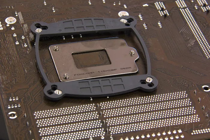

Placa de sujeccion trasera. Es bastante básica y no es la primera vez que al roscar firmemente esas pequeñas tuercas deforman el plastico que le sirve de guía.

El acabado de un PC con un sistema de este tipo es mas limpio, libera espacio para poder disfrutar de la vista de nuestros componentes y tambien canaliza mejor la salida de aire caliente fuera de la caja.
