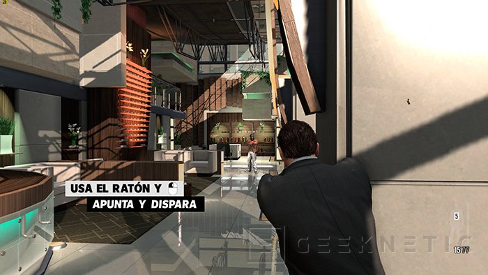

Geeknetic AMD Radeon R9 295X2. Proyecto Hydra 8 Dos leds nos indican cuando una o las dos GPU están en estado ZeroCore. Geeknetic AMD Radeon R9 295X2. Proyecto Hydra 9 Captura de Max Payne 3 a resolución 4k. Pinchad para ampliar.
