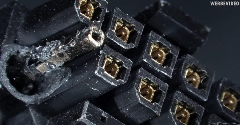

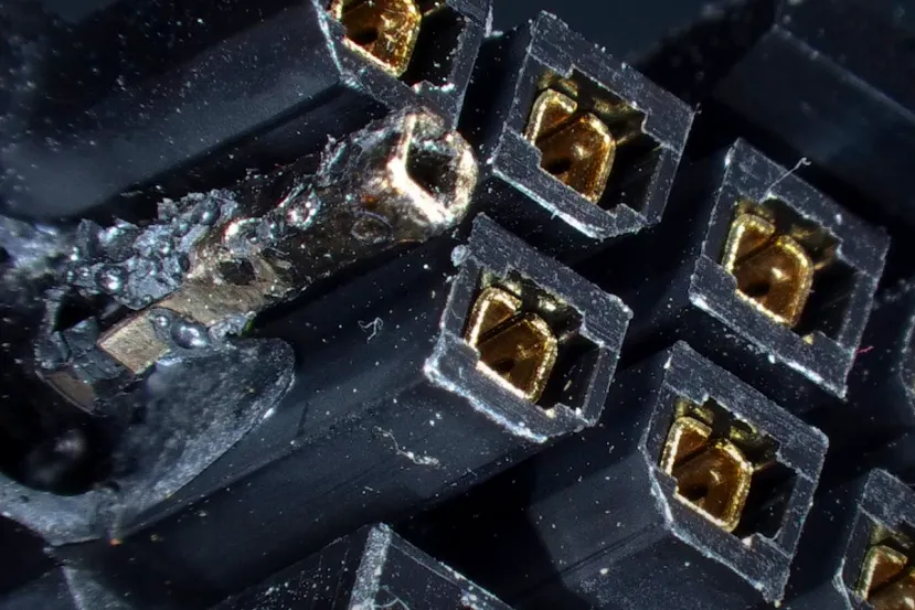

El conocido entusiasta y overclocker der8auer ha podido hacerse con tres de esas GPUs con conectores quemados para comprobar que, en los tres casos, tanto el cable 12VHPWR  como la fuente de alimentación se había dañado de la misma manera.

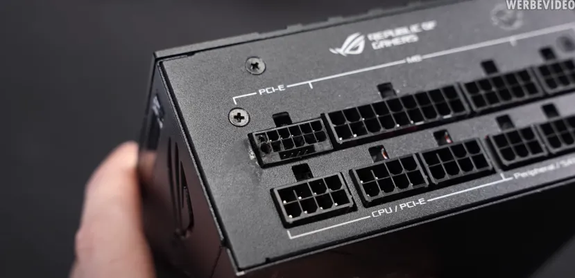

En el caso del conector de corriente de la GPU, había un pin concreto con daños producidos por las altas temperaturas. El mismo pin, pero en el lado de la fuente de alimentación, mostraba daños peores.

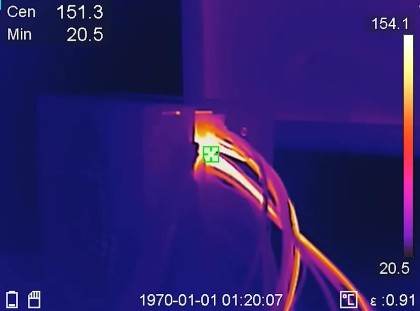

Tras realizar varias pruebas con el test de estrés Furmark y cables 12V-2x6 de alta calidad, der8auer midió temperaturas a plena carga de trabajo por encima de los 140ºC en el conector que iba a la fuente de alimentación, mientras que el conector de la gráfica mostraban unos también excesivos 90ºC.

Mientras algunos pines del conector solo manejan 2 amperios, otros suben a 22 amperios, más de 250 W
Parece que la distribución de energía en los conectores de las RTX 5090 no es homogénea, y 2 de los 6 cables manejan intensidades muy bajas de tan solo 2-5 amperios, mientras que los más sobrecargados alcanzan 22 amperios, lo que significa que un solo cable, y un solo pin, está manejando unos 250 W por sí solo.
