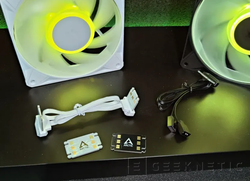

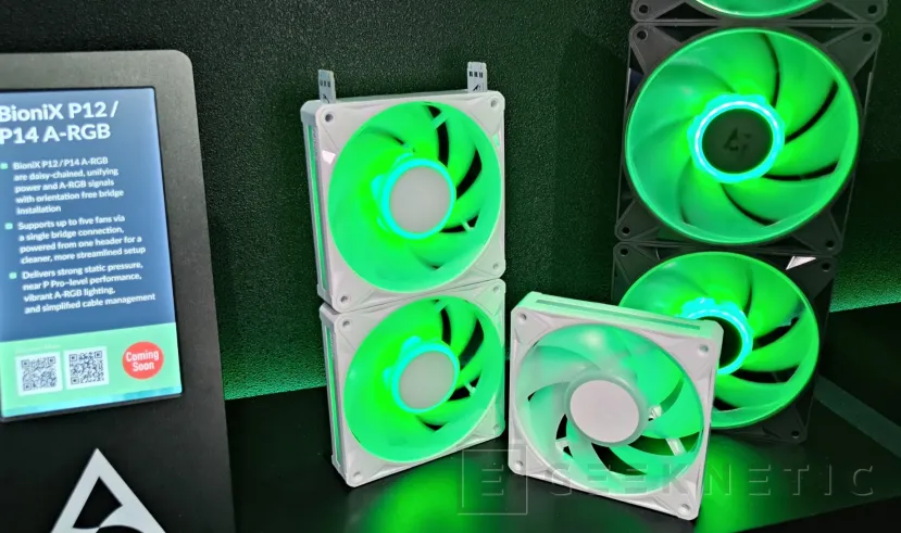

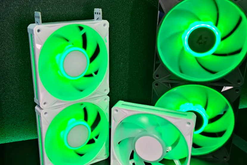

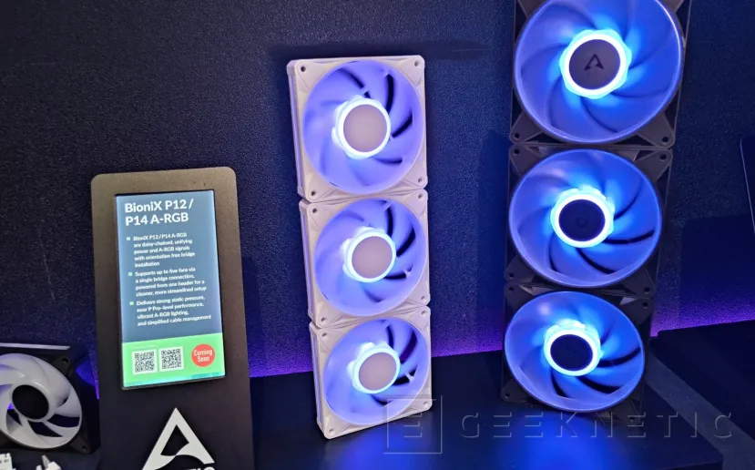

Además de sus disipadores Freezer 61, ARCTIC ya tiene listos los nuevos ventiladores BioniX P12 A-RGB y BioniX P14 A-RGB, dos modelos que destacan por su sistema de conexión modular por bloques diseñado para reducir el uso de cables en la torre. Estos ventiladores utilizan un diseño de puente en forma de una pequeña placa PCB que unifica las señales de alimentación y de iluminación A-RGB al encajar un ventilador directamente con otro. El sistema permite conectar de esta forma un máximo de hasta cinco ventiladores en serie utilizando un único puerto de la placa base.

El sistema de enlace entre ventiladores permite su interconexión sin cables
Para prescindir de los cables individuales, el ventilador incorpora físicamente dos zócalos de entrada y salida en el marco. La conexión entre ventiladores se realiza mediante unos conectores rígidos, mientras que para tramos con separación o para llevar la señal a la placa base se incluyen cables extensores de 400 mm.

Ambas variantes llegarán en acabados blanco y negro, tanto en formato individual como en packs de tres unidades que añaden cables puente adicionales en la caja.

1x Ventilador, 1x Input Cable (400 mm), 2x Bridge Module, 4x Tornillos
Contenido del pack de 3 unidades
3x Ventilador, 1x Input Cable (400 mm), 1x Bridge Cable, 4x Bridge Module, 12x Tornillos
