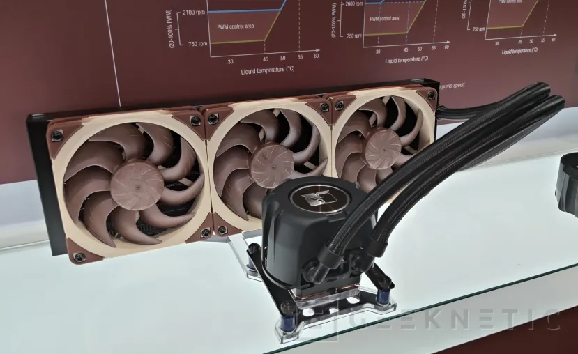

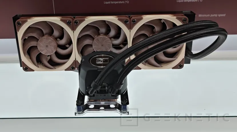

Tras haber conocido varios prototipos en el pasado,  ya están aquí las primeras refrigeraciones líquidas All in One de Noctua, las NL-LC1.
Noctua las ha mostrado en el Computex 2026, una serie de RLs que ha estado años en desarrollo y que llega integrando la plataforma de bomba Emma V2 de Asetek junto con varias innovaciones de la propia Noctua para hacerlas más silenciosas y eficientes.

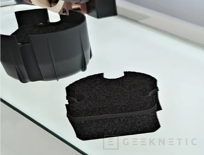

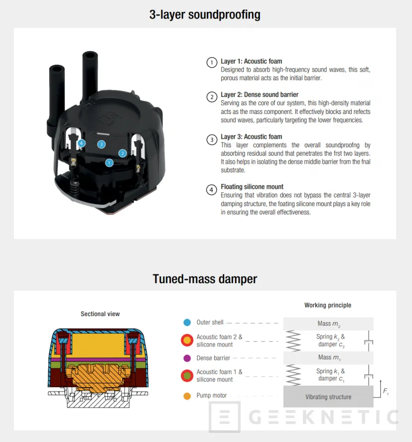

El bloque integra un módulo NL-PNA1 para reducir el ruido de la bomba
Para ello integran un módulo "absorbedor de ruido" denominado NL-PNA1, un módulo con una estructura de insonorización de tres capas que combina espuma acústica y una barrera densa con un "amortiguador de masa flotante" sobre soportes de silicona. Según los datos del fabricante, este sistema reduce la presión sonora entre 1 y 4 dB(A) frente a la bomba sin cubierta, reduciendo vibraciones y desplazando la huella acústica hacia frecuencias más bajas por encima de los 1.400 Hz.

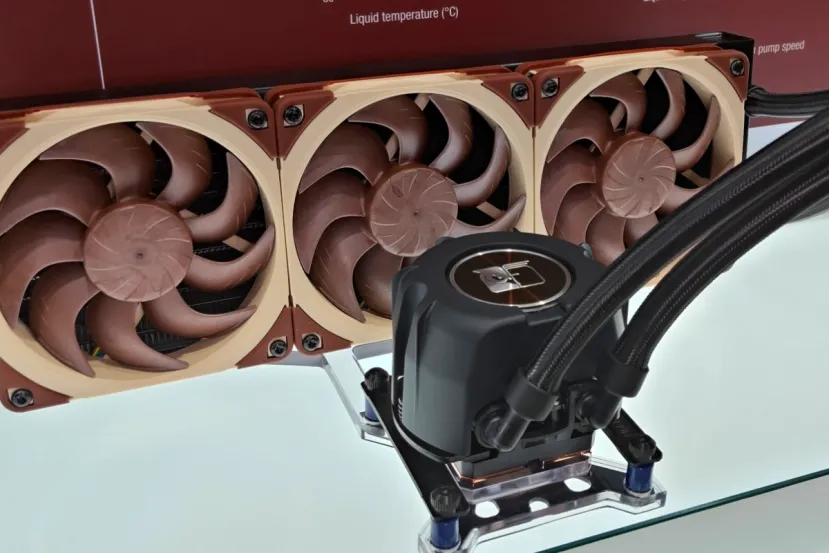

El bloque de las Noctua NL-LC1 incluye tres perfiles de velocidad.  La bomba cuenta con un interruptor integrado para cambiar entre tres modos de funcionamiento: el modo Silencioso (restringido a ~2.100 rpm por defecto), el modo Balanceado (que varía entre 2.600 y 3.400 rpm según la temperatura del líquido) y el modo Manual, que desbloquea todo el rango de 750 a 3.400 rpm.
El conjunto se acompaña de los ventiladores NF-A14x25 G2 y NF-A12x25 G2 para las variantes de 140 y 120 mm de ancho, respectivamente, los cuales aplican un desvío en su velocidad de giro para evitar zumbidos por vibraciones . Estarán disponibles en formatos de 420, 360 y 240 mm con radiadores de 30 mm de grosor y anclaje SecuFirm2+ compatible con multitud de sockets.

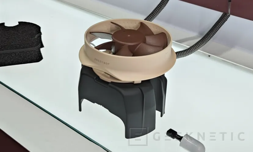

EL NL-ACF1 es un módulo con acople magnético y ventilador que refrigera los alrededores del socket
Además, Noctua nos ha enseñado el NL-ACF1, un módulo de ventilación auxiliar opcional para enfriar el socket y así solucionar la posible falta de flujo de aire en la zona de la placa base donde están los VRM o la RAM.

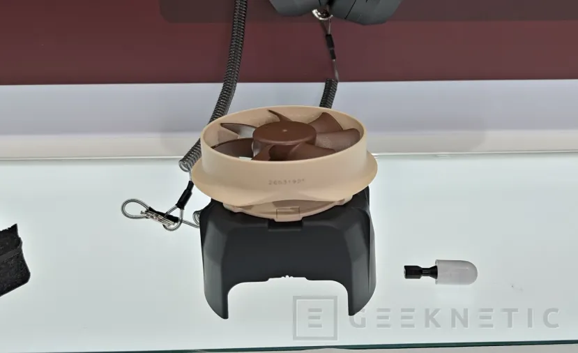

En concreto, el ventilador integrado es un Noctua NF-A8 de 80 mm con rodamiento SSO2 que se acopla magnéticamente sobre el bloque para una fijación sencilla y simple sin necesidad de herramientas. El diseño del marco aprovecha el efecto Coanda para dirigir el aire hacia los laterales, bajando la temperatura de las fases de alimentación (VRM), memorias RAM y SSD M.2.
Geeknetic  NL-LC1: La primera refrigeración líquida AiO de Noctua llega con aislamiento acústico en el bloque 6
En las pruebas de la propia Noctua con un AMD Ryzen 9 7950X, este flujo extra permitió mantener el VRM fresco, reduciendo la velocidad de los ventiladores del chasis del 100% al 40%.
