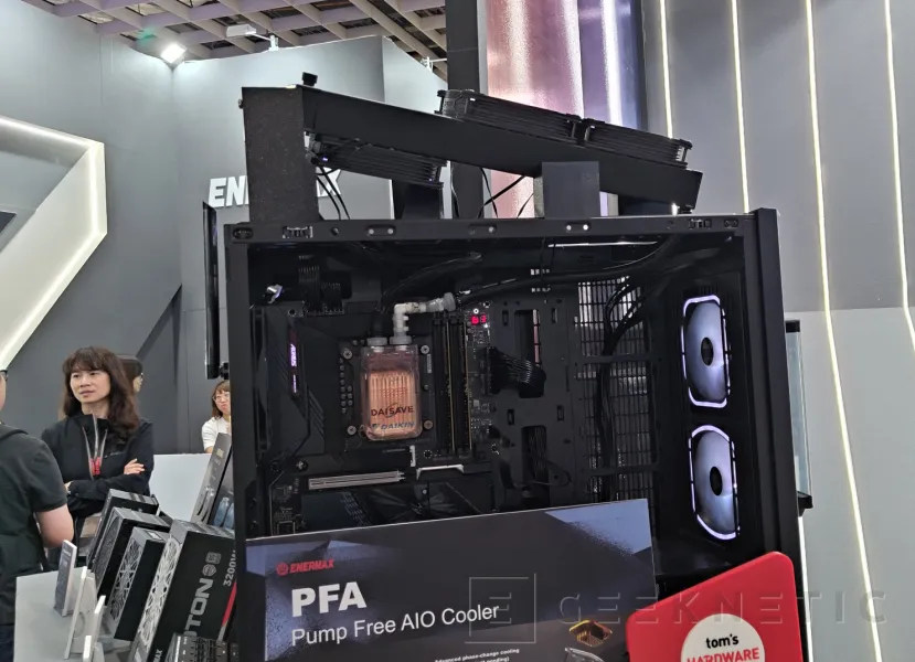

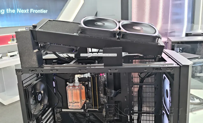

En el caso de este Enermax PFA, el sistema funciona mediante una estructura de cambio de fase en dos etapas que está pendiente de patente. Para mover el líquido refrigerante, el bloque aprovecha el calor generado por los procesadores y tarjetas gráficas de alta potencia. El calor residual vaporiza el fluido interno, y la presión del vapor acumulado, junto con el retorno del líquido por gravedad, establece un ciclo de circulación natural continuo por el circuito. Un principio de funcionamiento similar al que podemos encontrar en los heatpipes, aunque a una menor escala.
Para ello, el radiador tiene que estar situado en un ángulo especial concreto, por lo que posiblemente la veamos integrada en cajas a medida para este sistema.

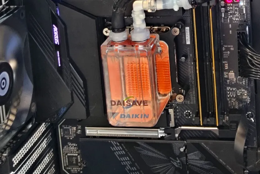

Este disipador alcanza una capacidad teórica de enfriamiento de hasta 900 W de TDP a través de la transferencia de calor latente. Para lograrlo, ENERMAX emplea el fluido Daikin DAISAVE SS-49, Este compuesto químico realiza el proceso de cambio de fase y vaporización a una temperatura aproximada de unos 49 °C, lo que ayuda a mantener los chips estables bajo cargas de trabajo pesadas. Además, este líquido no conduce la electricidad y tiene un potencial de calentamiento global (GWP) inferior a 20. Es, de hecho, el mismo líquido que la compañía utilizaba en su sistema de refrigeración por inmersión que también vimos en este Computex 2026.

En el sistema de pruebas que tenían montado en el estand, la Enermax PFA estaba refrigerando un procesador AMD Ryzen 7 9800X montado sobre una placa base GIGABYTE X870 AORUS ELITE WIFI 7. El equipo se completaba con 32 GB de memoria RAM DDR5 a 5600 MHz de TEAM Group, una tarjeta gráfica NVIDIA GeForce RTX 4070, un SSD NVMe M.2 2280 de 1 TB y una fuente de alimentación ENERMAX MaxTytan II de 1650W, todo ello instalado dentro de un chasis ECWB-550 y refrigerándose sin ninguna bomba.
