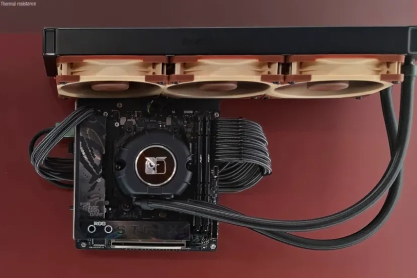

Si bien su llegada al mercado no será hasta el tercer trimestre de 2027, la idea sigue siendo ofrecer una RL AiO con el formato y rendimiento de un modelo con radiador de 360 mm, pero sin el ruido, las vibraciones ni el desgaste de una bomba mecánica.

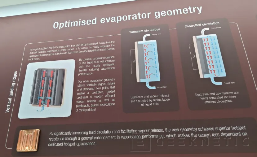

Además, el evaporador de Noctua cambia de diseño para evitar que el calor aísle la CPU. El principal problema que tenía este sistema es que las altas densidades de calor en los chiplets de AMD o Intel pueden generar un colchón de vapor (denominado "efecto Leidenfrost") que aísle al procesador y no deje lugar para la transferencia térmica. Para evitarlo, Noctua ha diseñado una nueva geometría interna con crestas verticales y canales de flujo específicos que separan el vapor que sube hacia el radiador del líquido que vuelve condensado.

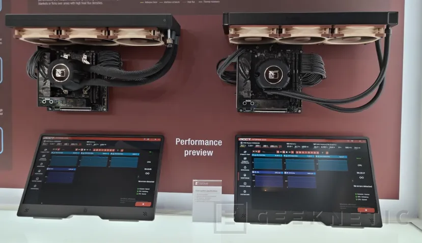

Por otro lado, se ha optimizado la estructura de microcanales y aletas del radiador para trabajar junto a los ventiladores NF-A12x25 G2, adoptando un diseño de flujo en "U" con las entradas y salidas en un solo lado para mejorar la compatibilidad en la caja. También se utiliza un nuevo material para los tubos que reduce la permeabilidad y evita la aparición de gases dentro del bloque.
