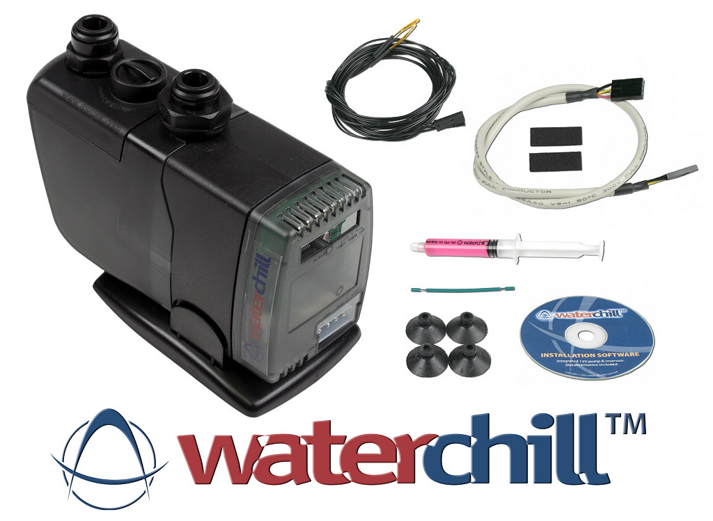

La importancia de la bomba en un sistema de agua
La bomba es el corazón del sistema de refrigeración por agua. Podemos tener tubos de gran calidad, los mejores bloques de cobre, grandes radiadores y ventiladores muy eficientes que aun así todo dependerá del aparato que mueve el agua. No solo debe moverla sino que tiene que hacerlo con seguridad y con la suficiente presión para suministrar caudal y fuerza suficiente para que todo el sistema funcione de forma eficiente.
Hasta ahora las bombas, salvo con algún añadido de control electrónico muy básico, eran incapaces de comportarse de forma dinámica con las necesidades del ordenador ni tampoco podían hacerse cargo de todo el sistema de forma centralizada. Esta nueva bomba de Asetek si que permite, permite no solo controlar todo el sistema de refrigeración por agua sino que además es programable y admite sistemas de monitorización como pantallas LCD. Todo controlado desde la misma bomba y con comunicación y programación desde el PC.
Geeknetic Bomba Asetek Extreme 12V 3
Clic aqui para agrandar la imagen
La nueva bomba de 12v de Asetek incluye un controlador de ventiladores, un monitorización de sondas de temperatura, un deposito, un controlador de panel LCD y un centro de protección del funcionamiento de nuestro circuito cerrado de agua. Esta bomba dispone de control para dos ventiladores, conexión USB interna, un deposito de liquido, posibilidad de añadir un led de funcionamiento, dos sensores térmicos y sobretodo unos datos de rendimiento sorprendentes para una bomba de 12v. Tiene un caudal superior a los 1000l/hm y una presión capaz de elevar el chorro de agua hasta los 240cm de altura. Unos datos nada despreciables para una bomba de tan solo 12v de consumo y que dejan en mal lugar a otras soluciones comerciales más potentes, con toma de 220v, como podría ser precisamente la Hydor L30, que era la bomba que usaba Asetek hasta la fecha. Esta bomba alcanza prácticamente la misma presión y mueve prácticamente la misma cantidad de liquido por hora, un verdadero logro para ser una bomba de 12v. Esta potencia reducida también disminuye el consumo, permite conectarla a cualquier fuente de PC de cierta calidad y reduce el ruido y el calor generado. La fuente esta además especialmente protegida de emisiones de ruido electromagnético así que no interfiere con el resto de componentes del PC.

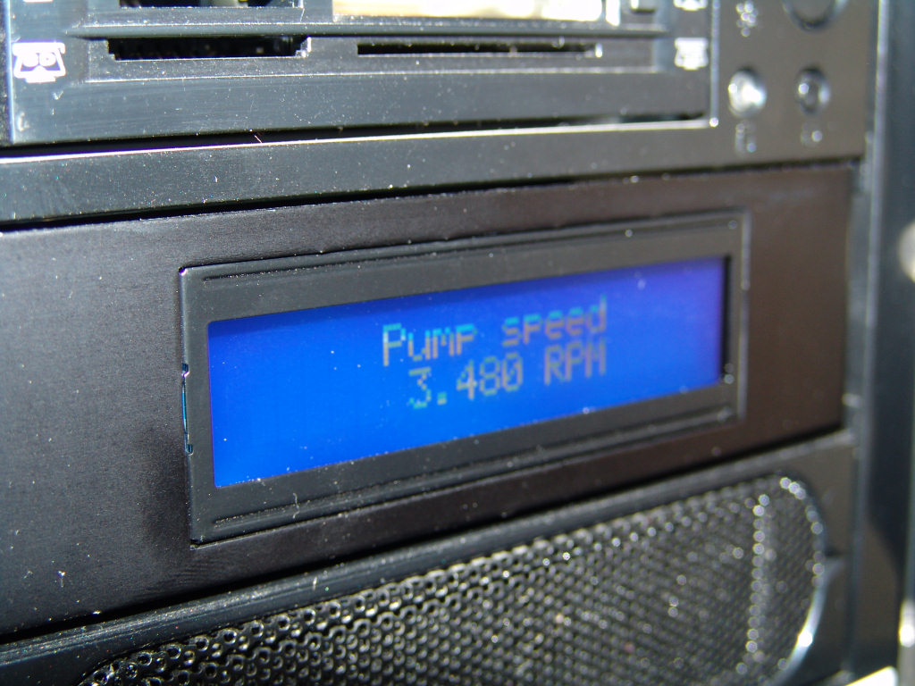

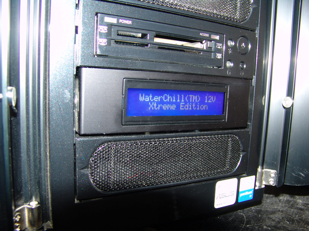

La pantalla LCD y el software
Geeknetic Bomba Asetek Extreme 12V 4Todo el funcionamiento del control electrónico incluido en esta bomba es monitorizable con otro accesorio que comercializa Asetek. Un accesorio tan atractivo como un LCD VFD que podemos instalar en cualquier bahía de 5.25" del ordenador. Con este accesorio la bomba de asetek cobra una nueva dimisión de potencia y versatibilidad. Ahora no solo podemos monitorizar el sistema con el software incluido con la bomba sino que además podremos ver los datos en tiempo real a través del LCD. Este LCD es de fondo azul con las letras en blanco, es realmente atractivo e incluso podremos disponer los mensajes que queramos desde el software de control de Asetek.
De momento el software solo esta disponible para Windows y tiene algunos flecos que retocar pero nos permite cosas que antes éramos incapaces siquiera de imaginar. Podemos habilitar la monitorización de los ventiladores o sensores de temperatura, controlar el brillo y el contraste del LCD, habilitar el led opcional de la bomba, monitorizar el voltaje entrante a la bomba, habilitar mensajes configurados por el usuario y lo mejor de todo, control milimétrico de la potencia en forma de revoluciones de la propia bomba. Todo monitorizado y grabado en archivos de registro para tener constancia de fallos o malos funcionamientos.
Es un sistema como antes no se conocía en el mundo del PC y esta realmente bien realizado. Asetek tiene mucha experiencia en la generación de sistemas de alto rendimiento en refrigeración de PCs y sabe perfectamente como tiene que realizar la electrónica adecuada para que sus sistemas sean eficientes y seguros. En cuanto superen algunos problemas con el software, leves generalmente, el producto marcara un antes y un después dentro de la refrigeración por agua en el PC.

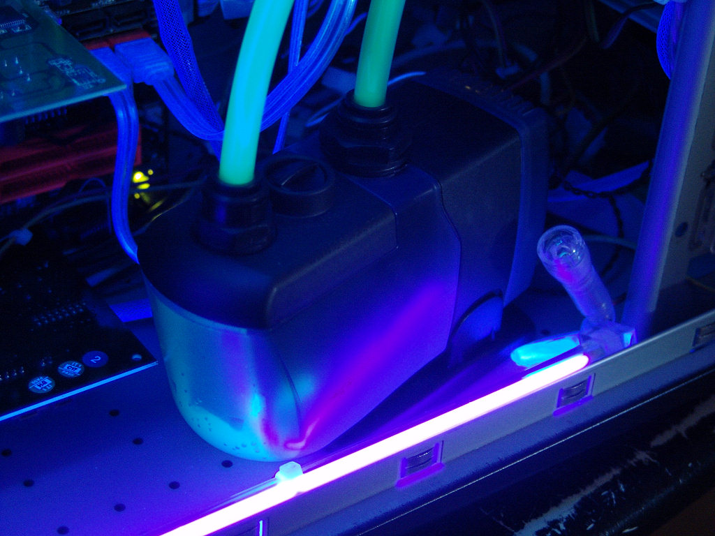

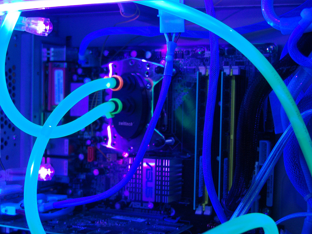

Un acabado atractivo
Quiero mas que hablaros de lo bien que puede quedar un sistema como el de Asetek, en cuanto a bomba y LCD se refiere, mostraros algunas imágenes interesantes de lo que podemos hacer con un buen sistema, la iluminación adecuada, un liquido muy reactivo (que podemos encontrar en cualquier tienda de recambios para coche por muy pocos euros) y un poco de imaginación. El resultado es espectacular que es sin duda otro de las ventajas que ofrecen los sistemas de refrigeración por agua.
Geeknetic Bomba Asetek Extreme 12V 8Geeknetic Bomba Asetek Extreme 12V 9
Geeknetic Bomba Asetek Extreme 12V 10Geeknetic Bomba Asetek Extreme 12V 11
