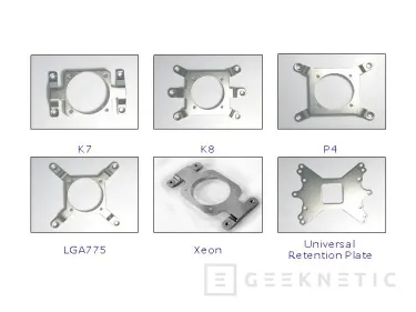

Todos estos anclajes vienen con el Aquagate Mini.
Hasta los Xeons son susceptibles de usar este kit.

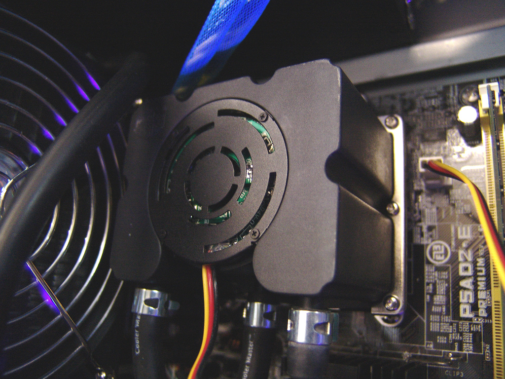

Geeknetic Cooler Master AquaGate Mini. Agua para todos 4
En el centro. La bomba. En la base, el bloque de cobre
con laminas de aluminio. Buen aislamiento de las vibraciones y
mejor arquitectura compatible con cualquier micro.
Pinchad para ampliar.

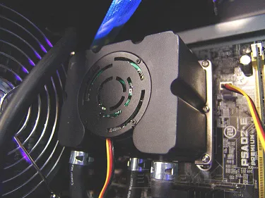

Geeknetic Cooler Master AquaGate Mini. Agua para todos 5
No necesitamos de difíciles instalaciones.
El hueco del ventilador de 120mm es suficiente para montar
el radiador cómodamente. Pinchad para ampliar.
