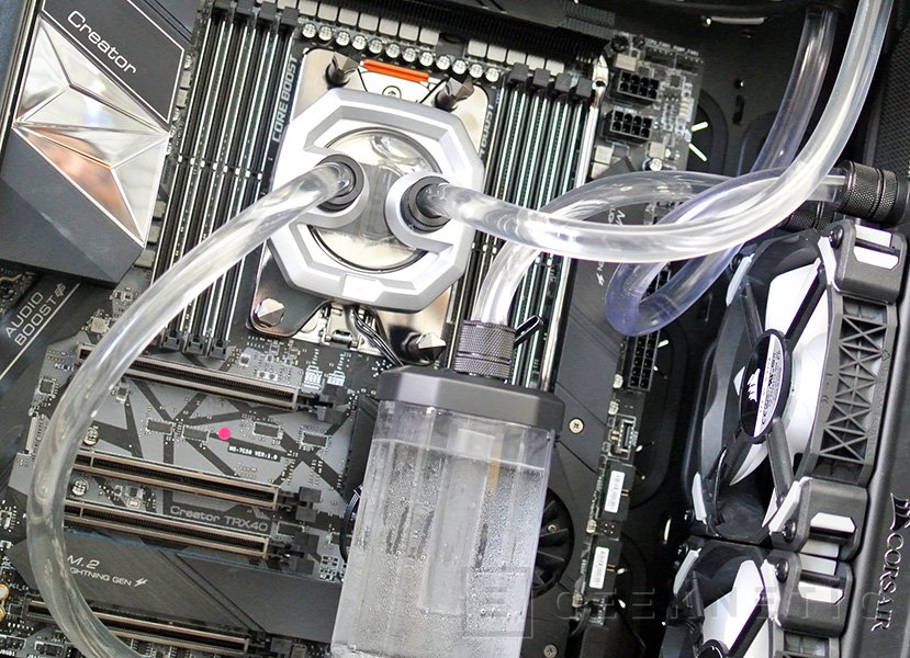

Bloque de intercambio para Threadripper XC9
La mejor opción de bloque de intercambio de Corsair para este tipo de procesadores es el Hydro X Series XC9, se trata de un bloque de intercambio fabricado en materiales de primera calidad donde Corsair también ha añadido un potente sistema de iluminación RGB.
La chapa de intercambio principal esta fabricada en cobre, niquelado para que mantenga su aspecto durante de años y para también aumentar su durabilidad. Tiene una zona micro laminada para aumentar la superficie de intercambio y las turbulencias que son las que facilitan que el liquido refrigerante arrastre mas calor generado por el procesador. El micro laminado se compone de 70 aletas con menos de 0.5mm de separación entre ellas y aproximadamente 1.6mm de altura.
Geeknetic Review Refrigeración Líquida Corsair Custom Hydro X 20
La cámara de refrigerante tiene dos taladros de rosca para racores de ¼ de pulgada, como todo el resto del sistema, y esta fabricada en Nylon. La posición de ambas conexiones es perfecta para un flujo de alta presión sobre la zona micro laminada. La fijación sobre la placa de contacto es mediante 10 tornillos embutidos que no impiden un perfecto contacto con el gran tamaño de estos procesadores y su “heat spreader”. La pasta térmica está pre aplicada de forma perfecta en una trama hexagonal sobre la superficie de cobre niquelado del intercambiador.
Geeknetic Review Refrigeración Líquida Corsair Custom Hydro X 21
Contamos en este modelo con anclajes tanto para socket LGA2066 de Intel como sTR4 de AMD, compatibles con todos los procesadores con estos anclajes de ambas marcas.

Los materiales son excepcionales, así como los acabados. El cableado RGB está perfectamente enfundado en nylon y todo el sistema de anclaje está listo para su montaje en pocos minutos. No tendremos problema ninguno en ninguna placa base sTR4 o sTR4x y el rendimiento, como veremos luego, es excepcional.
