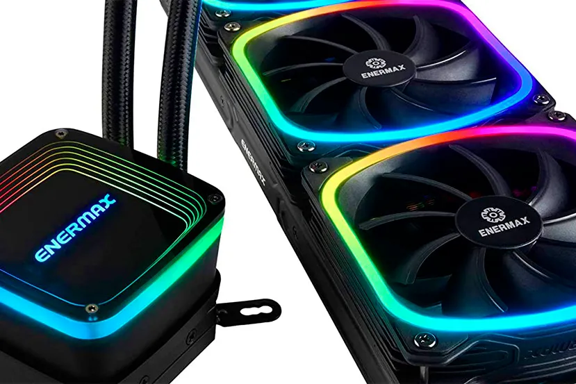

Grande y económico, pero no sorprende
Lo mejor del Enermax AQUAFUSION de 360mm es sin duda su tamaño de radiador y sus ventiladores que tienen un diseño bonito y aprovechan su capacidad de A-RGB de una forma diferente a la que estamos acostumbrados con un bonito contraste entre la iluminación de los marcos y el propio material negro del resto del marco y del conjunto de aspas y rotor. Son buenos ventiladores, especialmente diseñados para esta tarea y si algo hace bien Enermax con sus kits es la inclusión de ventiladores de calidad.
