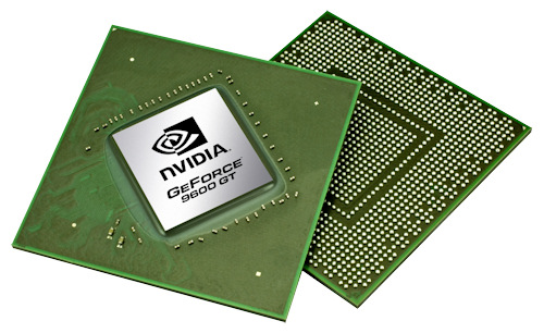

Arquitectura de la nueva 9600GT
La 9600GT hereda la arquitectura de 65nm de las 8800GT que tanto éxito le ha dado a Nvidia en los últimos meses. Usa 64 unidades de sombreado una frecuencia elevada de 1625MHz combinado con una frecuencias de trabajo bastante fuertes tanto en GPU como en memorias para lograr un buen salto de rendimiento en la gama media-baja de Nvidia. Ellos mismos dicen que es el salto mas grande de su historia en este rango de precios pero también hay que decir que la 8600GT fue un absoluto fiasco que no atrajo a los mismos usuarios que vieron en la 7600GT una interesante opción para bolsillos inteligentes.

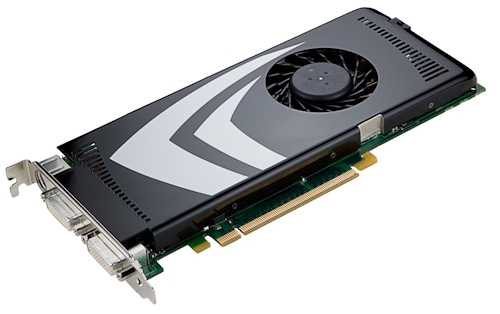

Palit Geforce 9600GT Sonic
Esta tarjeta de Palit es sin duda una de las mejores que podremos encontrar entre la inmensa oferta de tarjetas que nos espera. No porque venga de fabrica con unas frecuencias muy interesantes de 700MHz de GPU, 2000MHz DDR de Memoria y 1750MHz para sus 64 unidades de sombreado. Es una 9600GT y bien diseñada con un sistema de alimentación de tres fases que garantizan una estabilidad excelente en la alimentación de la tarjeta.
Geeknetic Exclusiva. Nvidia Geforce 9600GT: Palit Sonic 5
Palit ha utilizado su exitoso diseño de dos slots con un disipador de grandes dimensiones que permite dos usos, uno extremadamente silencioso, que es como funciona normalmente, o si queremos aun mas overclocking la fuerza suficiente para refrigerar la tarjeta de una forma mucho más eficiente que como lo haría el disipador de un solo slot que viene en el modelo de referencia de la 9600GT. Palit ha aprovechado su solución de dos slots para añadir algo que para mi es una completa novedad. Esta 9600GT Sonic monta todos los conectores que necesitamos y necesitaremos para los próximos años. A sus dos DVI y su conexión svideo-componentes, que son las habituales para cualquier tarjeta, Palit ha añadido un conector HDMI, otro conector Displayport que está llamado a ser el conector universal para el mundo del PC en los próximos años y una salida SPDIF óptica que podemos puentear con la tarjeta integrada en nuestra placa base. Una solución de conectividad absolutamente genial que es para quitarse el sombrero.
Geeknetic Exclusiva. Nvidia Geforce 9600GT: Palit Sonic 6
La 9600GT Sonic de Palit equipa 512MB GDDR3 y una entrada de 6-pines para la alimentación. En realidad Nvidia no requiere de esta toma para esta tarjeta, no si nuestra placa es PCI Express 2.0 ya que los consumos están por debajo de lo que es capaz de suministrar este interfaz, pero se usa para retrocompatibilizar con placas PCI Express 1.1. El diseño de Palit es simple y efectivo y sino ahora lo vais a comprobar en nuestra comparativa con una 3870 de ATI.

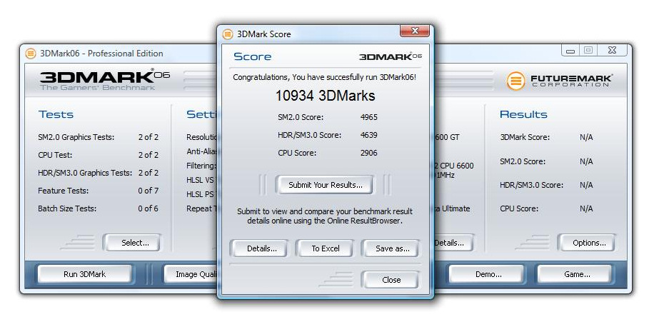

Los resultados. 3DMark 2006, Lost Planet y Lost Coast
Esta tarjeta gráfica, con su aumento de frececuencias realizado en fabrica consigue un rendimiento tremendamente parejo al de una Radeon 3870, las similitudes son sorprendentes.
Geeknetic Exclusiva. Nvidia Geforce 9600GT: Palit Sonic 12
Resultado de la 9600GT Sonic de Palit.
Geeknetic Exclusiva. Nvidia Geforce 9600GT: Palit Sonic 13

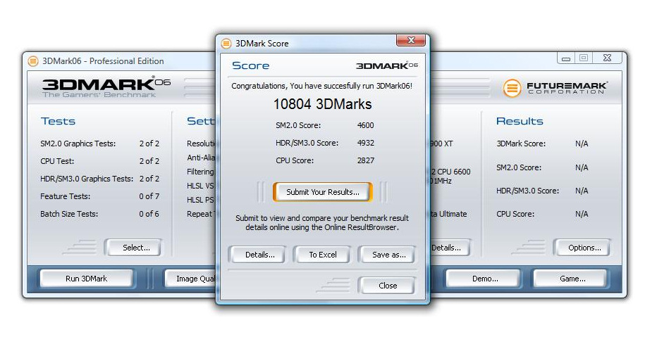

Resultado de la Radeon 3870.
Si ampliais las imégenes podreis ver como los resultados son tan parejos que apenas los separan 100 puntos y sinceramente creo que es más una oscilación del rendimiento de la CPU que de la propia tarjeta gráfica. Lo que si se aprecia es que cada tarjeta tiene una especialidad muy definida, la ati le van un poco mejor las pruebas con Shader model 3 y a la 9600GT la parte con Shader Model 2. En cualquiera de los casos es un buen resultado lo que indica que la 9600GT es una tarjeta grafica muy apta para el publico que busque algo ajustado de precio pero con un rendimiento interesante.
