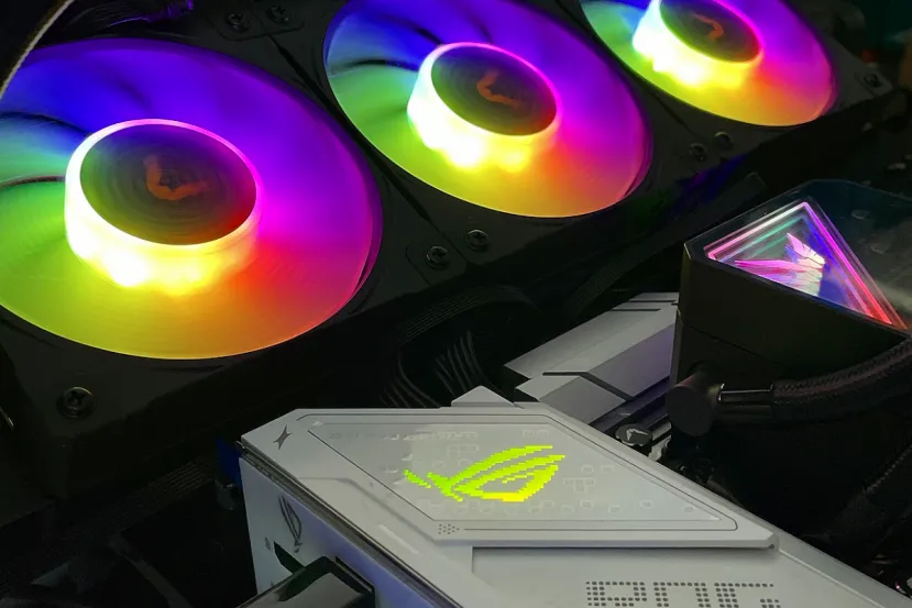

Ventiladores Valkyrie B12 PWM ARGB
En un kit de este tipo, que promete refrigerar hasta 300W, hay dos cosas fundamentales, el tamaño del radiador y el número de ventiladores. Esto es, en mi experiencia con decenas de kits probados a mis espaldas, las dos principales claves para lograr mantener al procesador en sus parámetros adecuados de funcionamiento, donde podamos aprovechar todo su potencial, a la vez que disfrutamos de una experiencia sin ruidos desagradables que echen por tierra la experiencia diaria.
Geeknetic Valkyrie V360 Lite AIO Review 12
Luego hay tres elementos que hacen sobresalir unos kits sobre otros y normalmente esta diferencia la encontramos en la calidad de la bomba y en los ventiladores. Para que un ventilador sea eficiente en un montaje como este, se deben dar dos circunstancias: que mueva suficiente aire y que ofrezca una presión estática elevada.
Geeknetic Valkyrie V360 Lite AIO Review 13
Los Valkyrie B12 que se incorporan en este kit ofrecen precisamente esto, altos niveles de flujo de aire, con más de 80 CFM (140 metros cúbicos de aire por hora) y una presión estática de hasta 4mm-H2O, que es un dato sobresaliente para un ventilador de 120mm con una velocidad máxima de rotación de 2200rpm.
Geeknetic Valkyrie V360 Lite AIO Review 14
Algo que me gusta de ellos, además de un diseño cuidado con rodamiento FBD de calidad, es que tienen un alto rango de frecuencias de trabajo. Esto se traduce en muy poco ruido en reposo y gran rendimiento cuando es necesario. Este modelo, concretamente, desarrolla frecuencias de trabajo de entre 800 y 2200rpm, quizás un poco altas las frecuencias más bajas, pero en nuestra experiencia, producen muy poco ruido. El ruido máximo de este modelo es de 30dBA a su máxima frecuencia de trabajo.
Geeknetic Valkyrie V360 Lite AIO Review 15
Detalle de la conexión entre ventiladores
Geeknetic Valkyrie V360 Lite AIO Review 16
Los tres ventiladores van a dos únicos puertos de la placa base, PWM y ARGB, ya gestionados de fábrica
Son, además, ventiladores pensados para ser espectaculares, con un diseño de nueve palas en material difusor de la luz. En el centro encontramos leds ARGB que podemos conectar con la placa base y disfrutar de efectos complejos y avanzados. Todos están premontados y conectados así que tenemos pocos cables que gestionar y la conectividad es completamente estándar, PWM para la potencia del rotor y ARGB de 5v para la iluminación, ambos independientes, claro.

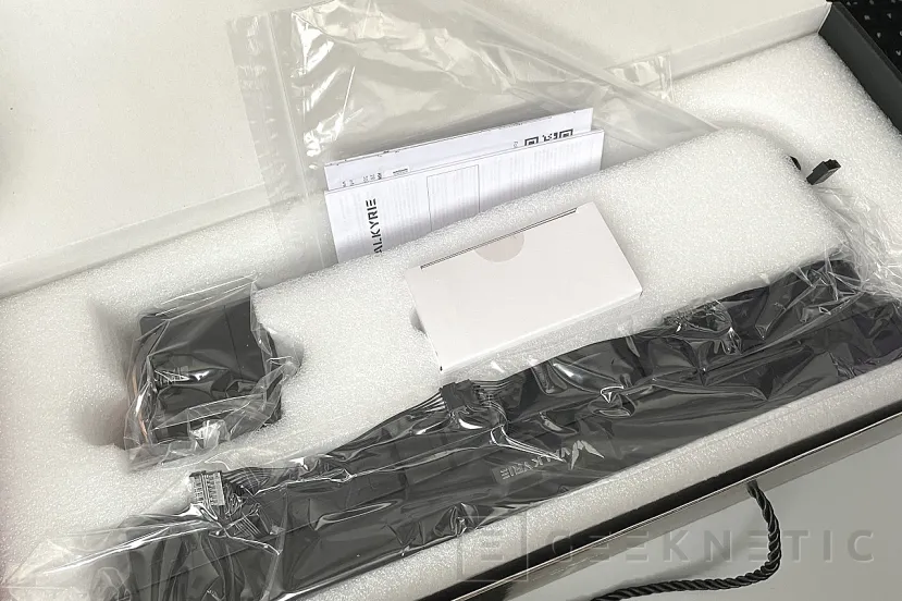

Está claro que Valkyrie ha querido simplificar esta solución, que cuesta menos de 130 euros, para que sea una solución de calidad para integrar rápidamente en cualquier ordenador. Para ello usan su sistema de montaje rápido, con adaptadores para Intel y AMD, que es compatible con cualquier procesador moderno y también de varias generaciones atrás. No incluye adaptadores para desplazar el centro de contacto, ni nada parecido pero tampoco lo vemos como una carencia importante, los resultados son buenos para un kit de este nivel de prestaciones y precios.
Geeknetic Valkyrie V360 Lite AIO Review 18
En cuanto a los accesorios, el kit no escatima en calidad: incluye bridas, tornillería adicional para asegurar el radiador, e incluso separadores para fijar el tubo de refrigerante. Se mantiene en un nivel comparable al modelo de gama alta de la marca, este tipo de elementos son los que diferencian a una marca que cuida los detalles, ofreciendo calidad en cualquiera de los segmentos de mercado.
