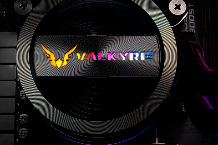

En cuanto al radiador incorporado lo cierto es que no hay ninguna novedad sobre los que ya hemos encontrado en infinidad de sistemas similares. Es un radiador de 360mm, con capacidad para seis ventiladores de 120mm, 3 por cada lado, de los cuales 3 vienen integrados de serie. En este caso son tres ventiladores Valkyrie X12 de 120mm desarrollados por la propia marca, que son un buen ejemplo de cómo debe ser un ventilador para este tipo de kits de refrigeración líquida.
Geeknetic Valkyrie DRAGONFANG 360 Review 7
El radiador utilizado tiene el mismo diseño de tubería plana, tres por cada sentido, con cada tuviera comunicada entre ellas mediante una serie de láminas de aluminio en forma de onda que maximizan el intercambio de calor gracias a una superficie enorme de contacto. Tienen además una buena penetración de aire y con la presión estática adecuada es un diseño muy eficiente.

Una de la característica más llamativa de estos kits de refrigeración líquida, al menos en mi opinión, es que tienen grandes bases de contacto con el procesador y eso lo hace especialmente eficientes con procesadores de última generación que cada vez tienen chapas de intercambio de calor más grandes debido a encapsulados más grandes o a configuraciones de múltiples encapsulados o con memoria integrada como vemos en muchos diseños actuales y de próxima presentación.
Geeknetic Valkyrie DRAGONFANG 360 Review 8
El VALKYRIE DragonFang 360 tiene una base de intercambio en cobre micro canalizado de nada menos que 60 x 50 mm de superficie con un espesor de 3mm. El pulido en la zona de contacto es excelente y se fija al bloque de acetal de la bomba mediante tornillos de acero inoxidable que quedan completamente embutidos logrando una superficie de contacto muy lisa, con escasas imperfecciones y donde Valkyrie aplica, de serie, una perfecta capa de pasta térmica para un montaje rápido. El kit incluye más pasta térmica del mismo tipo, para nuevos montajes o mantenimientos.
