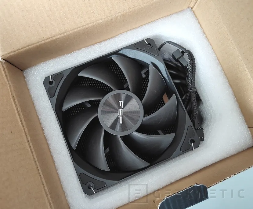

FSP introdujo nuevas divisiones de productos de consumo después de introducir sus fuentes en el mercado doméstico (FSP es el conocido fabricante de fuentes de alimentación Fortron) y una de esas divisiones de producto, o segmentos, se encarga de la refrigeración de CPUs. Actualmente tienen modelos de disipadores convencionales, y también de refrigeración líquida.
Geeknetic FSP MP7-B Review 1
El catálogo no es extenso pero sí bastante cuidado y, el FSP MP7-B de esta review, es el mejor disipador convencional que actualmente comercializan. Lo podemos encontrar en dos variantes, completamente negro y con ventiladores RGB, y aunque sea un disipador con doble torre, de los que hay decenas, consigue algo de innovación en su sistema de montaje y también excelentes niveles de calidad.
Geeknetic FSP MP7-B Review 2
Es un disipador capaz de manejar más de 200W, con niveles de ruido controlados, así que puede ser perfecto para montajes de procesadores avanzados donde no queramos complicarnos mucho la vida pero siempre esperando buenos resultados.

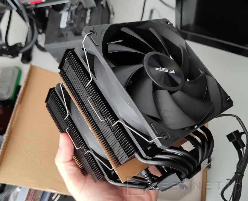

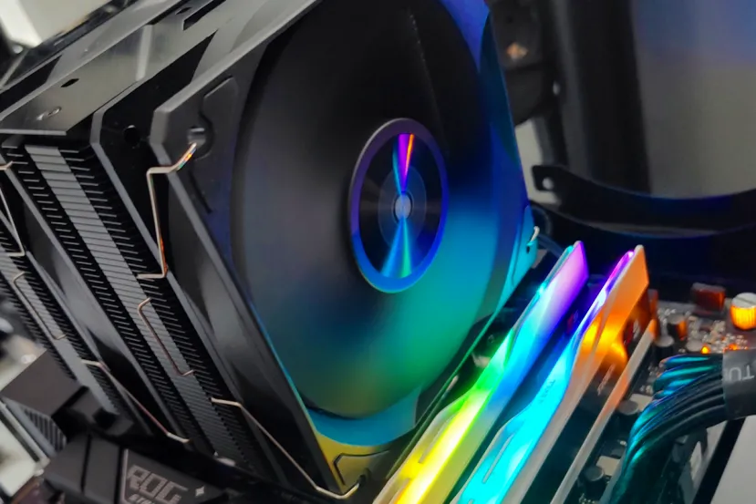

Este modelo de FSP tiene dos variantes, ambas con la misma configuración, lo único que varía es uno de los ventiladores, que en una de las versiones tiene iluminación ARGB. Nosotros hemos optado por la versión completamente en negro, que estéticamente me parece fantástica. Se trata de un disipador grande, completamente en negro, con una configuración de doble ventilador de 120mm en configuración “push-pull”. Es compatible con cualquier procesador moderno, tanto Intel como AMD, y tiene un sistema de montaje, que luego exploraremos, verdaderamente sencillo e intuitivo.
Geeknetic FSP MP7-B Review 5
Aun siendo un disipador grande, es ciertamente bastante compatible con todo tipo de cajas. Su estructura de doble torre de aluminio, está completamente acabada en esmalte negro, con ventiladores a juego, alcanza 153mm de alto, 125mm de ancho y 123mm de largo. Queda lejos de los disipadores de mayor tamaño que han pasado con esta configuración en las últimas semanas, pero se asemeja a otras soluciones como el be quiet! Pure Rock Pro 3 o el Arctic Cooling A36, ambos de doble ventilador, con prestaciones similares y grandes resultados en procesadores de gama media.

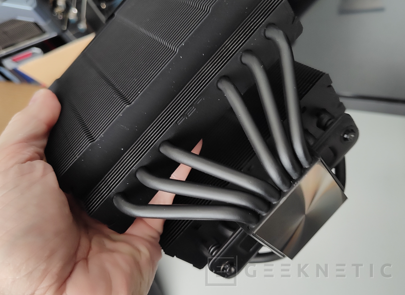

El radiador del FSP MP7-B
El radiador del FSP MP7-B se levanta desde seis heatpipes de 6mm de diámetro completamente fabricadas en cobre. Estas han sido moldeadas para trasladar el eje del disipador hacia atrás y en esa zona tiene un corte que maximiza la compatibilidad de este disipador en cualquier placa base, incluidas las que tienen mucho volumen en la zona de conectores traseros ya sea por cubiertas estéticas o por los disipadores del sistema de VRM de la placa base.
Geeknetic FSP MP7-B Review 8

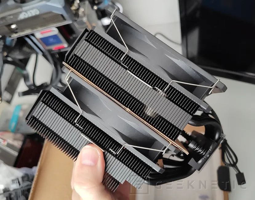

Al desplazar hacia atrás las dos torres de fleje de aluminio de 50 láminas de 0.4mm de espesor, FSP logra mucha compatibilidad con memorias de grandes dimensiones ya que el ventilador queda por detrás de los cuatro bancos de memoria habituales. Esta configuración hace que todo el bloque sea muy amigable para todo tipo de montajes, y evita muchos dolores de cabeza.

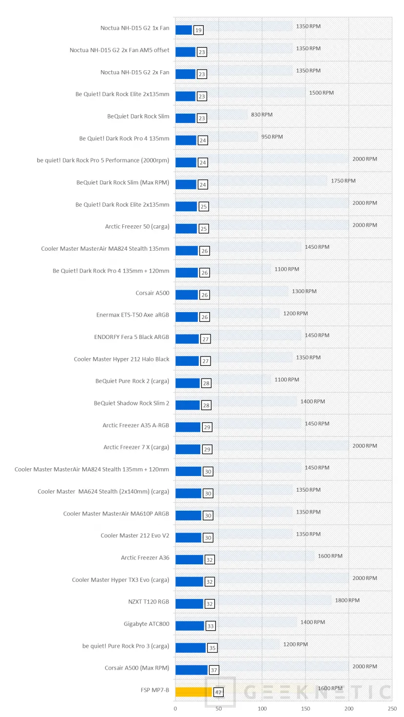

Máquina de pruebas:
Ruido (dBA)
