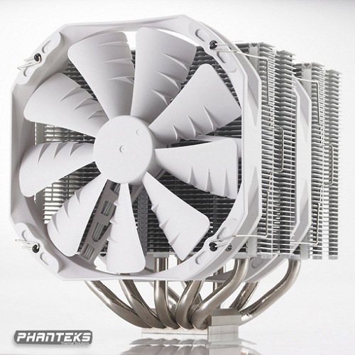

Phanteks ha diseñado este disipador con una estructura ganadora. La usan todos los grandes disipadores convencionales del momento. Dos torres principales de disipación que se alimentan de múltiples heatpipes de gran tamaño y que están refrigerados por generosos ventiladores de 140mm de diámetro.
Este tipo de diseño vertical permite maximizar la superficie de disipación, usar canalizaciones de calor en forma de heatpipe de gran tamaño y gracias al aumento de espacio también se pueden montar grandes ventiladores con grandes flujos de aire y escasa velocidad de rotación que redunda en un comportamiento más silencioso.
Geeknetic Phanteks PH-TC14PE 2
Cinco Heatpipes de 8mm de diámetro alimentan las grandes superficies de disipación dispuestas en doble torre.
La base y Heatpipes son de corre bañadas en Nikel para maximizar la durabilidad del disipador.
El diseño de doble torre del Phanteks PH-TC14PE permite usar 5 heatpipes de 8mm de diámetro, en cobre con recubrimiento de níquel para evitar la corrosión, La base de apoyo es universal, con compatibilidad para cualquier procesador actual y también para algunos de los que están por llegar como los AMD FX.
Geeknetic Phanteks PH-TC14PE 3
Clásico diseño de doble torre. La mas efectiva hasta la fecha.
Dos ventiladores dan cobertura a las dos torres de refrigeración. Este tipo de diseños nos permite normalmente aprovechar bien la ventilación lateral o superior de nuestra caja para un rápido fluir del calor del procesador al exterior de la caja. Los ventiladores Phanteks usan un sistema propietario de rodamiento así como un diseño en sus nueve aspas que aumenta la presión del aire reduciendo el rozamiento. Consigue hasta 78,1 CFM de flujo de aire con un ruido máximo de 19 dBA. Consumen tan solo 1.8w a 12v, con una potencia de 0.15 amperios, lo que nos permite usar un adaptador en Y que trae en disipador para usar únicamente una conexión molex de la placa y que sea el sistema el que gestione los dos ventiladores de forma paralela.

El disipador de Phanteks está desarrollado con dos técnicas de relleno de material y de pintado del disipador. El sistema PATS (Physical Anti-Oxidant Thermal Shield) es parte de la pintura que recubre este modelo y del que podemos encontrar, de momento, cuatro variantes de color (blanco, rojo, azul y naranja).El recubrimiento limita la oxidación, aunque esto en el 99% de los casos no suele ser un problema ya que al menos en esta latitud es raro tener una humedad relativa en aire tan elevada como para que inicie la oxidación en un producto con la durabilidad habitual de un disipador. Bueno, el caso es que se consigue un recubrimiento que a su vez sirve para colorear el disipador y si la memoria no me falla es el primer disipador que veo con una variedad tan notable de colores en lo que es directamente el cuerpo de disipación. Phanteks potencia el efecto con ventiladores coloreados en el mismo sentido del disipador para un acabado completo. Es sin duda una opción interesante para los que llevan al límite la personalización de sus sistemas.
