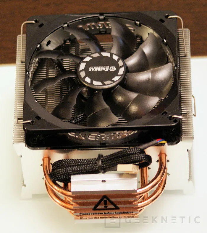

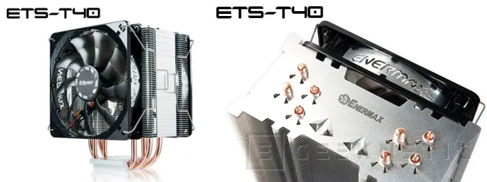

El ETS-40T-TB es un disipador de formato en torre con capacidad para instalar hasta dos ventiladores de 120mm aunque originalmente solo cuenta con uno. Es compatible con cualquier socket actual y también antiguos llegando a ser compatible con cualquier procesador AMD o Intel de mas de 5 años.
Geeknetic Enermax ETS-T40-TB 2

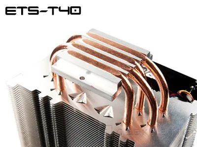

Su diseño en torre cuenta con 52 laminas de aluminio sostenidas por cuatro heatpipes de doble recorrido fabricadas en cobre. Las heatpipes tienen un diámetro de 6mm con un sistema de contacto directo con la superficie a disipar. Esto maximiza la velocidad de transferencia de calor a las laminas de aluminio que se disipan a su vez gracias a la corriente de aire generada por el ventilador instalado.

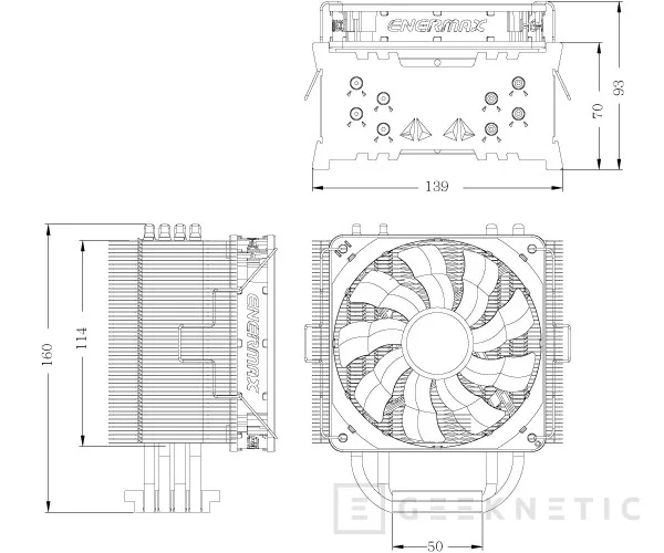

El ETS-40T-TB tiene unas dimensiones de 139mm de largo, 93mm de ancho (un ventilador) y 160mm de alto. Su peso es de 610gr sin contar con el ventilador que se puede instalar adicionalmente. El ventilador de 120mm tiene un diseño de aspa que limita la vibración del ventilador y su sistema de anclaje con silentblocks hace que se genere un ruido relativamente bajo con un máximo de 21dBA a 1800 vueltas y control PWM. La velocidad mínima de trabajo es de 800rpm con un ruido aproximado de 10dBA.

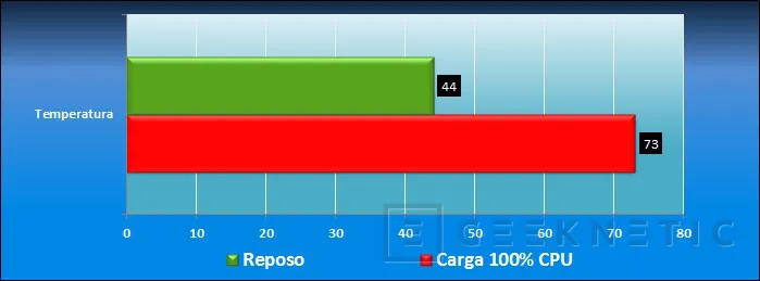

En nuestro análisis vemos como es capaz de mantener unas temperaturas adecuadas en carga total del procesador con unos 70º sostenidos en todos los núcleos. Nuestras pruebas son con un único ventilador y controlado de forma automática por la placa base siendo la frecuencia de trabajo del ventilador de 1800 vueltas en el momento de captura de datos.
Aun así, a esta frecuencia de trabajo, el Enermax es un disipador silencioso que trabaja excelentemente con unos niveles muy reducidos de ruido. Esta claro que no ofrece unas temperaturas sobresalientes pero mantiene nuestro overclocking con total soltura y en una configuración cerrada, tal y como lo tendría cualquier usuario en casa. Las muestras de temperatura se tomaron con una temperatura ambiente de 22º.
