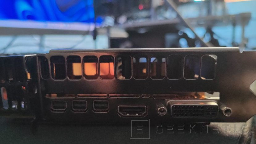

  2. Conectar las pantallas: este paso puede parecer trivial, pero se puede complicar un poco para sistemas con varias pantallas extendidas, ya que, aunque el adaptador gráfico soporte pantallas adicionales, no siempre tendremos los puertos suficientes o del tipo que necesitemos, pudiendo ser necesario que compremos conversores o cables especiales. Además, si vamos a conectar pantallas de alta resolución y/o frecuencia de refresco, habrá que ver la versión de las salidas de vídeo y los cables para ver que podamos sacarle todo el partido a nuestras pantallas.

    GTX 980 Ti Kingpin, que necesitará adaptadores si se quieren usar más de 2 pantallas con ella.
