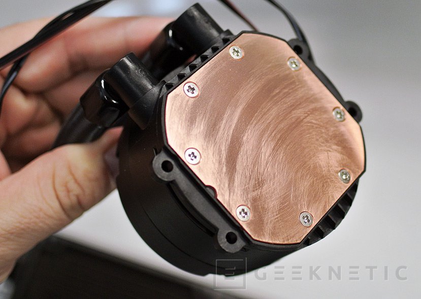

En su base, que tiene unas dimensiones de 68x68mm, encontramos un intercambiador de calor en cobre con láminas interiores que maximizan la superficie de intercambio. La base esta pulida y se une al bloque mediante 8 tornillos embutidos. Es compatible con la mayoría de los procesadores recientes, tanto Intel como AMD, poniendo por ejemplo procesadores de Socket Intel LGA2066, LGA1151 y AMD AM4, los procesadores Threadripper de socket TR4 requieren un adaptador especial que se puede comprar por separado.
Geeknetic Review Refrigeración Líquida NOX H-240 AURA 9
El pulido de la chapa de intercambio esta lejos de ser perfecto, pero tampoco debería ser un problema crítico.
