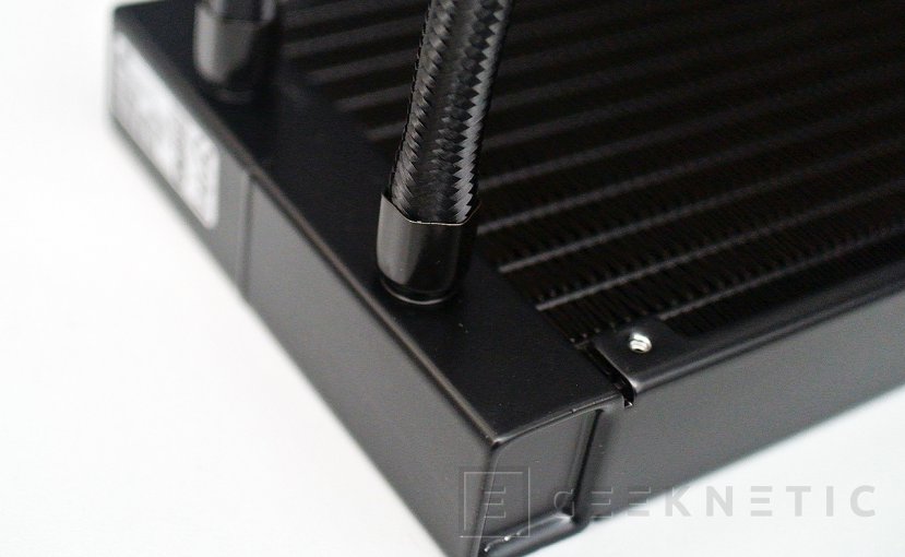

Radiador y tubos
Este nuevo modelo de Corsair lo podremos encontrar en tres “sabores” de 360, 280 y 240mm de radiador. El radiador tiene el diseño habitual en todos los kits modernos mediante una estructura en forma de onda que conecta canalizaciones planas por donde circula el refrigerante. Por su puesto se trata de un sistema completamente cerrado que no requiere mantenimiento por parte del usuario.
Geeknetic Corsair iCUE ELITE Capellix H100i Review 3
Geeknetic Corsair iCUE ELITE Capellix H100i Review 4
La estructura del radiador es completamente aluminio lo que consigue un diseño ligero, pero por su puesto más económico y menos eficiente que lo obtendríamos con un kit con radiador de cobre, a juego con la superficie del intercambiador de calor integrado en la bomba de impulsión.
Geeknetic Corsair iCUE ELITE Capellix H100i Review 5
Con un tamaño de 277mm de largo, 120mm de ancho y 27mm de espesor, podremos montar en el hasta cuatro ventilador de 120mm de diámetro. El kit cuenta con solo dos de estos ventiladores, de lo mejorcito del mercado todo sea dicho, pero también incluye tornillería para montar otros dos ventiladores por si queremos ampliar la refrigeración con un sistema “push-pull”.
Geeknetic Corsair iCUE ELITE Capellix H100i Review 6
Corsair no sigue la tendencia de colocar conectividad en el radiador para reducir cableado, que lo echamos de menos, pero sin duda su sistema iCUE completamente centralizado también permite una buena gestión del cableado y una potente gestión inteligente de todo el sistema así que lo que perdemos por un lado lo ganamos por el otro.
Geeknetic Corsair iCUE ELITE Capellix H100i Review 7
Los tubos Corsair no detalla el batería utilizado, salvo que por goma entendamos caucho natural o sintético. Se como fuere, sin detalles, este tipo de tubos buscan la baja permeabilidad y la resistencia a la corrosión para todo tipo de líquidos. De esta forma el fabricante se garantiza pocos problemas y que el cliente no tenga que realizar mantenimientos en el sistema.
Geeknetic Corsair iCUE ELITE Capellix H100i Review 8
Los tubos están rematados con una cubierta de nylon para mejorar la estética y la resistencia y las conexiones están reforzadas con racores de giro libre para la zona del bloque de intercambio y fijas para el radiador. Tienen un largo de 380mm lo que nos dará bastante libertad de colocación en cualquier caja, por grande que sea.
