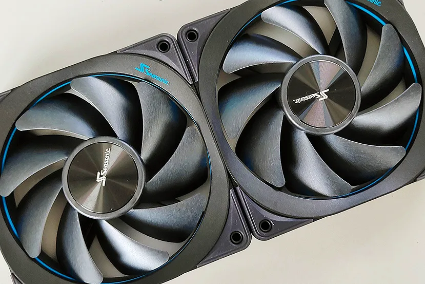

Los datos técnicos son interesantes. Esta diseñado en un cuerpo macizo con Silentblocks en cada esquina. La entrada al ventilador esta ligeramente en ángulo para mejorar la captación de aire y reconducir la presión adecuada a las zonas mas interesantes a ventilar. El conjunto cuenta con 9 aspas de tipo LCP, que es un material compuesto, un polímero en base de cristal que mejora el comportamiento del aspa sobre todo en lo referente en las vibraciones en punta lo que hace que el ventilador dure más y el flujo de aire sea más estable. Noctua lo usa también en algunos de sus mejores ventiladores.
Geeknetic Seasonic Magflow 1225 PWM 120mm Review 5
En general tiene un acabado muy cuidado y un sistema de montaje poco habitual, del que hablaremos ahora. Combina el color negro con un azul tirando a magenta que lo hace diferente pero que no destacará mucho en cualquier acabado en negro. Tienen una línea en el interior del eje de giro en color azul, el color azul clásico del logo de Seasonic.
Geeknetic Seasonic Magflow 1225 PWM 120mm Review 6

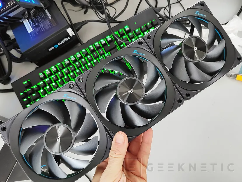

Montaje en cascada mediante magnetismo
Quizás el nombre del ventilador pueda recordarnos a los sistemas de motores de levitación magnética que podemos encontrar en algunas marcas para el mercado de PCs personalizados, pero en este caso el “mag” no viene por la motorización o el sistema de rodamiento sino por el sistema de montaje y conexión de estos ventiladores.
Geeknetic Seasonic Magflow 1225 PWM 120mm Review 9
Tanto el conector PWM individual del ventilador, o ventiladores si compramos el pack de 3 unidades, como el anclaje entre ventiladores es de tipo magnético. Podemos concatenar ventiladores unos al lado del otro sin necesidad de ningún cable porque los contactos entre ventiladores están en uno de los laterales. Esto hace que la organización de cableado y los acabados, por ejemplo, en un radiador, sean mucho mas limpios y sencillo.
Geeknetic Seasonic Magflow 1225 PWM 120mm Review 10
Pero no solo tenemos esa concatenación entre ventiladores mediante imanes, también en el propio conector PWM de cada ventilador. Cada ventilador vinee con uno de estos para que podamos hacer la instalación como queramos y también alargadores PWM por si la distancia es mayor de la habitual.

La fuerza de agarre de los imanes es bastante impresionante, se sostienen los tres sin más ayuda en el aire.
