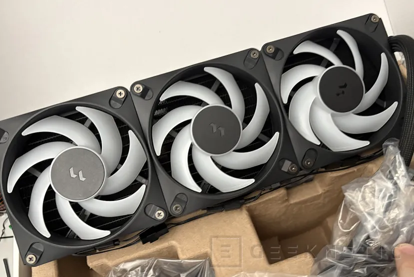

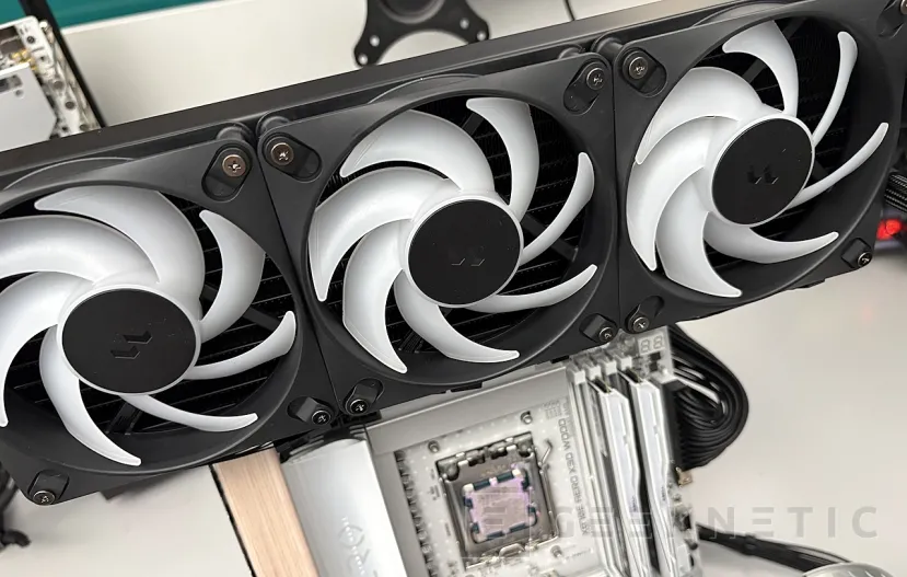

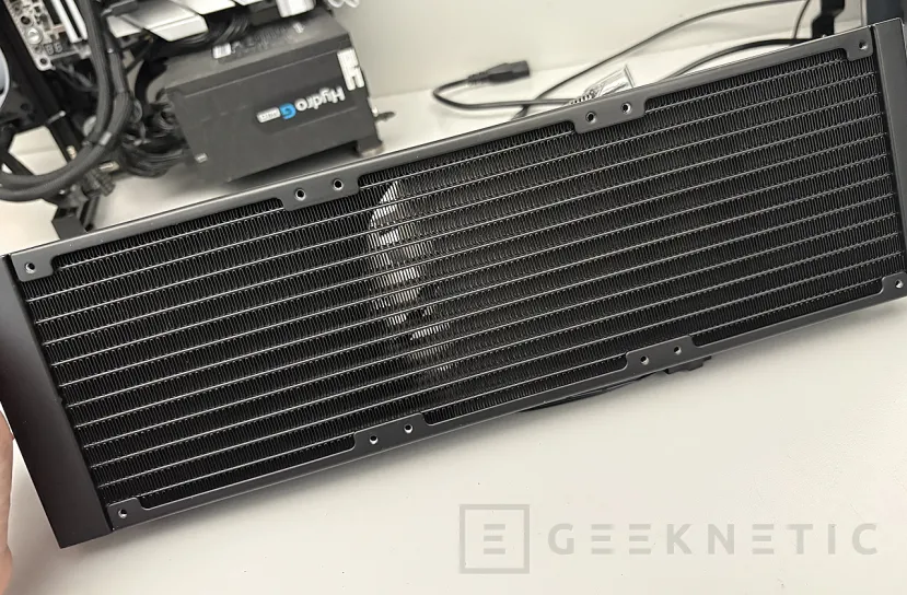

El Fractal Design Radius 360 RGB monta un radiador de aluminio de 360 mm capaz de alojar tres ventiladores de 120 mm, el formato más habitual actualmente, al menos en tamaños grandes, y muy compatible con todo tipo de cajas modernas. Sus medidas se ajustan a las habituales de este tipo de radiador, en torno a 394 × 120 × 27 mm, sin sorpresas ni compromisos especiales de espacio. La construcción sigue el planteamiento clásico de láminas planas huecas comunicadas por aletas de aluminio que maximizan la superficie de intercambio de calor, un diseño ya probado y que funciona muy bien con ventiladores de alta presión estática.
Geeknetic Fractal Design Radius 360 RGB Review, espectacular ARGB y Adjust Pro en un kit accesible 4
A diferencia del Lumen S28 RGB, cuyo gran diferenciador era llevar la bomba integrada dentro del propio radiador, en el Radius 360 RGB la marca vuelve a un planteamiento más convencional, con la bomba alojada en el cuerpo del bloque de intercambio, lo que simplifica la fabricación y probablemente facilita también la incorporación de un control de velocidad variable y un cableado unificado para todo el conjunto mecánico y de iluminación.

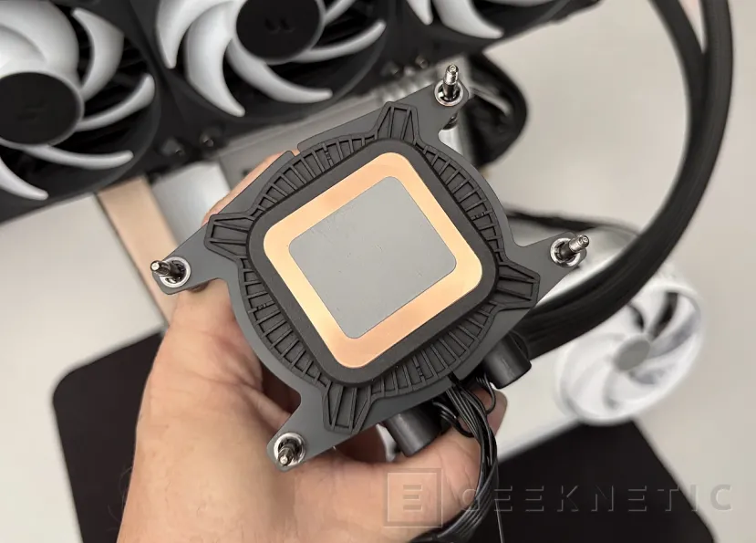

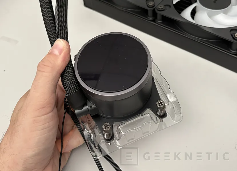

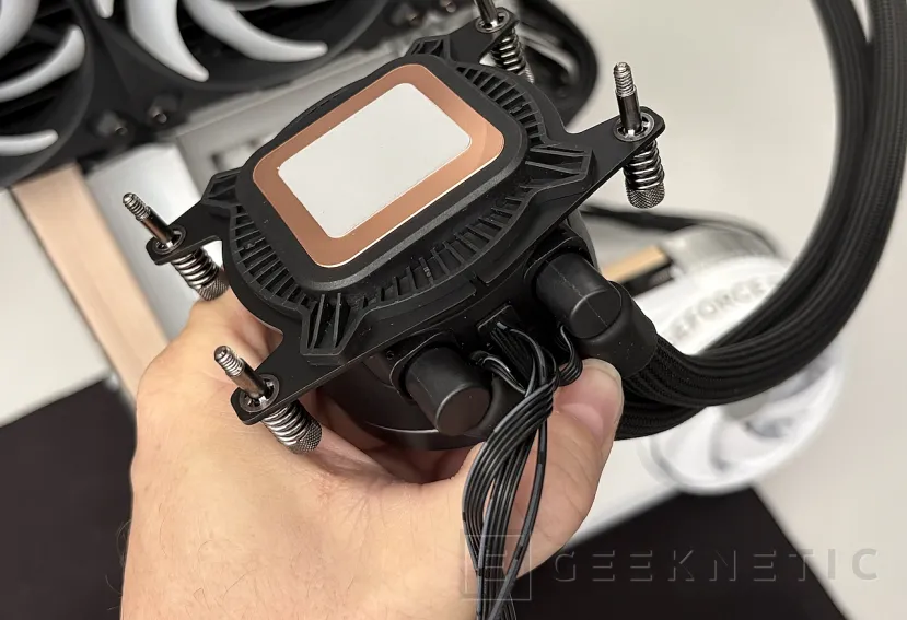

Bloque intercambiador y bomba
El bloque de contacto llega con el soporte de montaje AM5 ya fijado de fábrica, un detalle que agiliza mucho el proceso de instalación para quien monte el kit sobre una placa AMD reciente, y que se acompaña del anclaje adecuado también para procesadores Intel de varias generaciones. Para ellos, el kit introduce también una chapa de soporte trasera; para AMD usa la integrada en estas placas base AM4 y AM5.
Geeknetic Fractal Design Radius 360 RGB Review, espectacular ARGB y Adjust Pro en un kit accesible 6
Una de las gracias de este kit es que apenas tiene nada que añadir, algunos tornillos y el soporte Intel, el resto va montado.
La bomba está integrada en el propio cuerpo del bloque y, lo más importante, deja de ser un elemento de velocidad fija como en la anterior generación, soportando ahora control PWM con un techo de hasta 3400 rpm, lo que en la práctica permite priorizar silencio en cargas ligeras y exprimir el rendimiento cuando el sistema lo necesita, todo ello ajustable desde Adjust Pro mediante curvas personalizadas o dejando la calibración estándar del kit, que por otro lado es bastante buena para procesadores de consumo medio, que es sin duda el tipo de procesador para el que se ha pensado este kit de menos de 100 euros de coste.
Geeknetic Fractal Design Radius 360 RGB Review, espectacular ARGB y Adjust Pro en un kit accesible 7
La chapa de contacto está fabricada en cobre, el material de referencia para maximizar la transferencia de calor desde el procesador. Viene con pasta térmica ya aplicada de fábrica, todo pensado para una primera instalación rápida; podemos tenerlo funcionando en menos de 5 minutos.
Geeknetic Fractal Design Radius 360 RGB Review, espectacular ARGB y Adjust Pro en un kit accesible 8

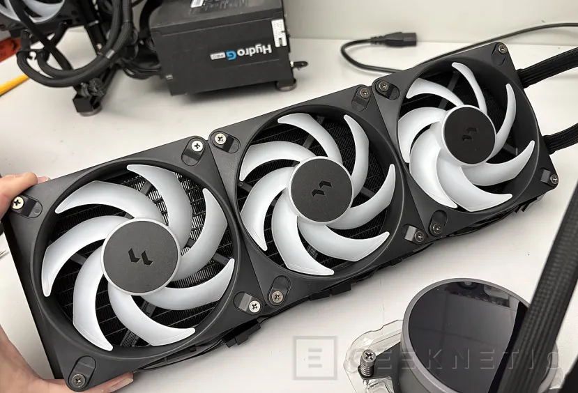

Ventiladores Fractal Design Dynamic 3 120mm ARGB
La versión que hemos probado es la de 360 mm en negro con ventiladores ARGB, pero podemos encontrar también variantes en blanco y sin iluminación. En nuestro caso, la configuración de ventiladores es esta.
Tres unidades del Fractal Design Dynamic 3 12 RGB, un ventilador de 120 mm con siete aspas y rodamiento de tipo “rifle” que en su ficha técnica alcanza entre 350 y 2200 rpm, con una presión estática máxima de 2,82 mm H₂O y un caudal de aire de hasta 63,9 CFM, unos 108,5 m³/h. El nivel de ruido máximo declarado por el fabricante se sitúa en 31,9 dB(A), una cifra contenida para un ventilador pensado también para trabajar sobre radiador.
Geeknetic Fractal Design Radius 360 RGB Review, espectacular ARGB y Adjust Pro en un kit accesible 10
Los tres ventiladores ya vienen montados de serie
La iluminación se apoya en ocho LED ARGB Gen 2 direccionables por unidad, lo que junto a los LED del bloque permite crear efectos homogéneos en todo el conjunto y aprovechar las animaciones dinámicas que ofrece esta segunda generación de iluminación direccionable de Fractal Design. Un detalle que me encanta es cómo “Adjust Pro” es capaz de individualizar cada ventilador de forma visual, mostrando iluminación solamente en el ventilador que tengamos seleccionado.

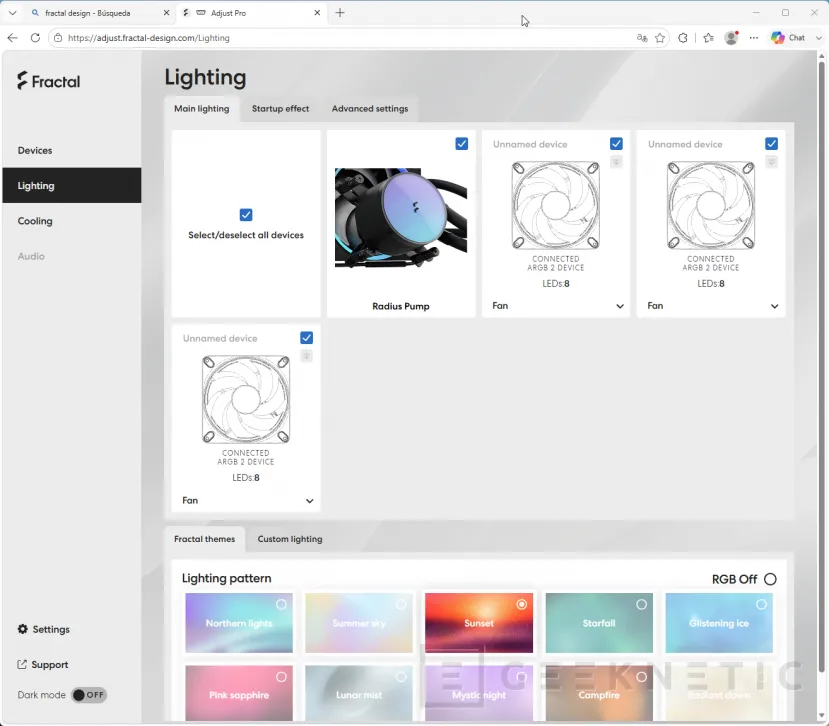

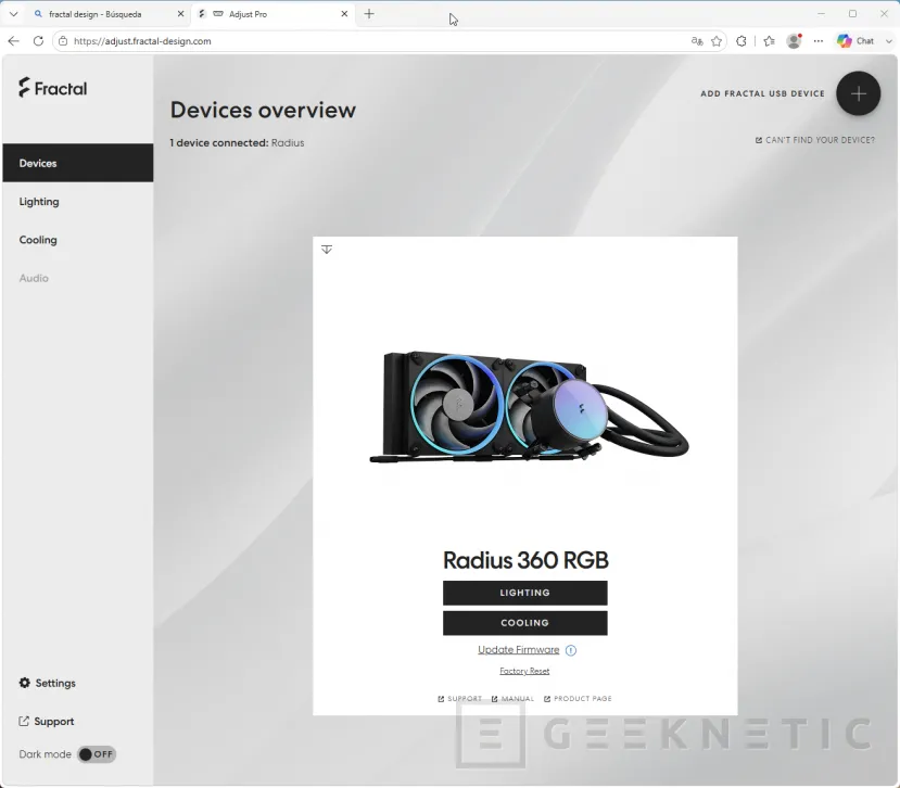

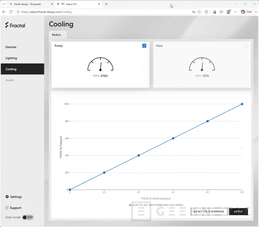

Adjust Pro, el gran salto de esta generación
Las anteriores generaciones dependían de la gestión de terceros, placa base o controladores. El Fractal Design Radius 360 RGB rompe con esa dependencia gracias a Adjust Pro, la aplicación de escritorio de Fractal Design que ya conocíamos de sus productos más premium y que ahora llega también a esta gama más accesible.
Desde la pestaña de dispositivos, el software reconoce automáticamente todos los dispositivos compatibles con este ecosistema y nos ofrece un entorno muy visual de cómo gestionarlo. Podemos usarlo desde Windows, con una aplicación a tal efecto, o desde cualquier navegador basado en Chrome sin necesidad de instalar nada. La única carencia es que no tendremos actualizaciones de firmware desde navegador; para ello necesitamos la aplicación de Windows.
Geeknetic Fractal Design Radius 360 RGB Review, espectacular ARGB y Adjust Pro en un kit accesible 13
En el apartado de iluminación, Adjust Pro permite seleccionar de forma independiente cada ventilador y la cubierta de la bomba, o aplicar un mismo patrón a todo el conjunto de un solo clic. La marca incluye una buena colección de temas predefinidos, además de la opción de crear patrones de iluminación personalizados y ajustar efectos de encendido, los que se ejecutan antes de llegar a Windows y abrir la aplicación.
Geeknetic Fractal Design Radius 360 RGB Review, espectacular ARGB y Adjust Pro en un kit accesible 14
Pero para mí lo más interesante está en el apartado de refrigeración y rendimiento; es donde más se nota el salto respecto al modelo anterior. Aquí se puede consultar en tiempo real las revoluciones de la bomba y de los ventiladores por separado y, sobre todo, definir una curva propia que relaciona el porcentaje de PWM que recibe el kit desde la placa base con la respuesta real de bomba y ventiladores, con la posibilidad de restaurar la curva estándar en cualquier momento con un solo botón.
Geeknetic Fractal Design Radius 360 RGB Review, espectacular ARGB y Adjust Pro en un kit accesible 15
Es, en definitiva, la diferencia entre un kit que simplemente enciende luces y refrigera a una velocidad fija, que depende de la placa base, y uno que se integra de verdad en el ecosistema de control del resto del sistema y donde podemos personalizar mejor su funcionamiento.

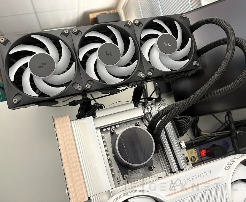

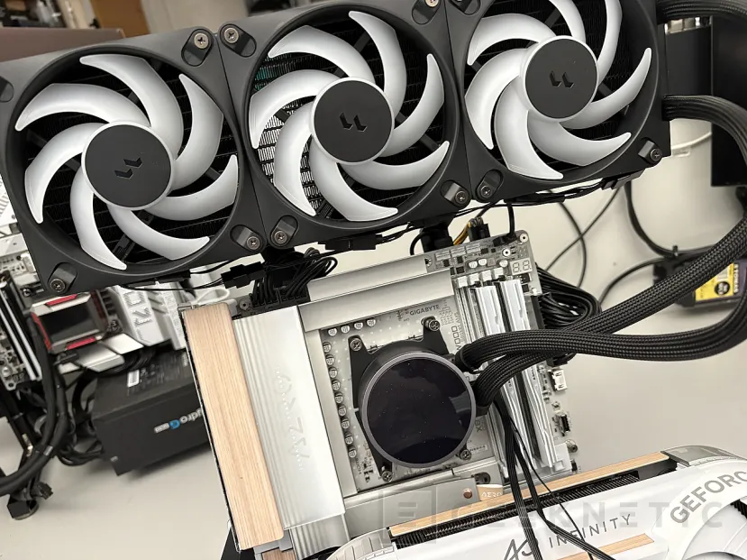

Diseño y montaje
El acabado del Fractal Design Radius 360 RGB sigue la estética discreta y funcional habitual de la marca, con mangueras recubiertas de malla de nylon que aportan un punto más premium y protegen frente a daños mecánicos durante la instalación y uso.
Geeknetic Fractal Design Radius 360 RGB Review, espectacular ARGB y Adjust Pro en un kit accesible 16

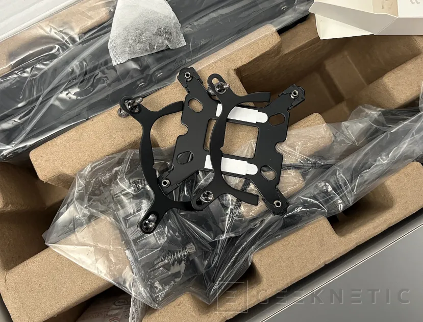

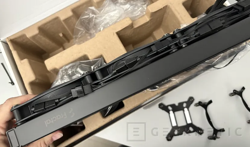

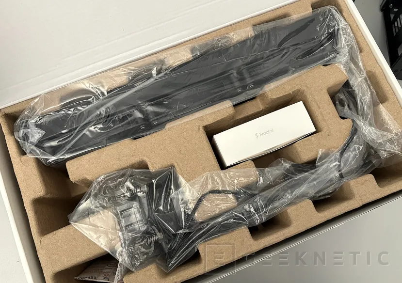

En el interior de la caja encontramos el radiador con los tres ventiladores ya premontados, el bloque intercambiador con el soporte AM5 instalado de fábrica y la tornillería necesaria para plataformas Intel. Todo listo para montar en minutos; yo tardé 5 minutos de reloj en instalarlo en mi mesa de pruebas.
Este proceso de montaje resulta especialmente cómodo gracias a que casi todo viene montado de fábrica, con cableado ya distribuido y el soporte para AM5 ya colocado en el bloque de intercambio. Aseguramos el radiador, colocamos sobre la CPU el bloque y conectamos los tres cables que ya mencionamos antes.
Geeknetic Fractal Design Radius 360 RGB Review, espectacular ARGB y Adjust Pro en un kit accesible 17

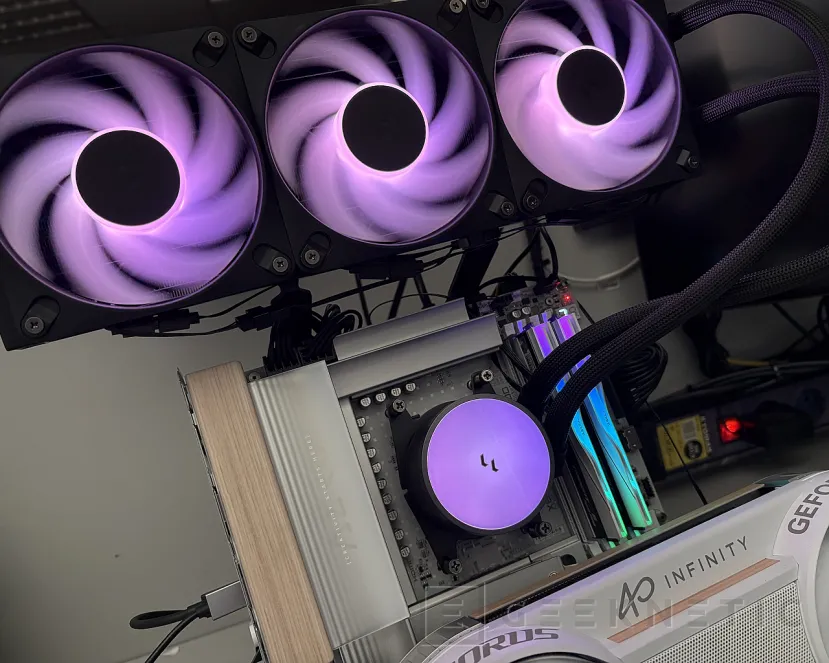

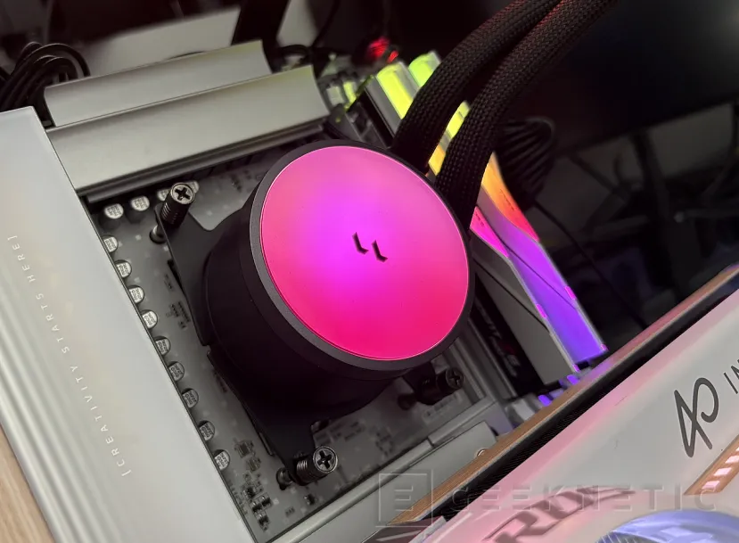

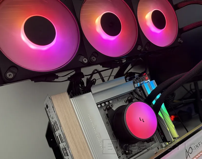

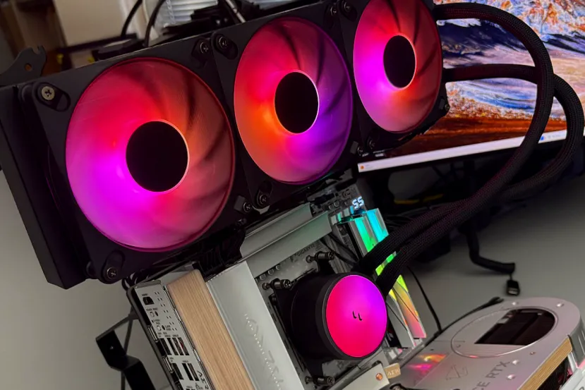

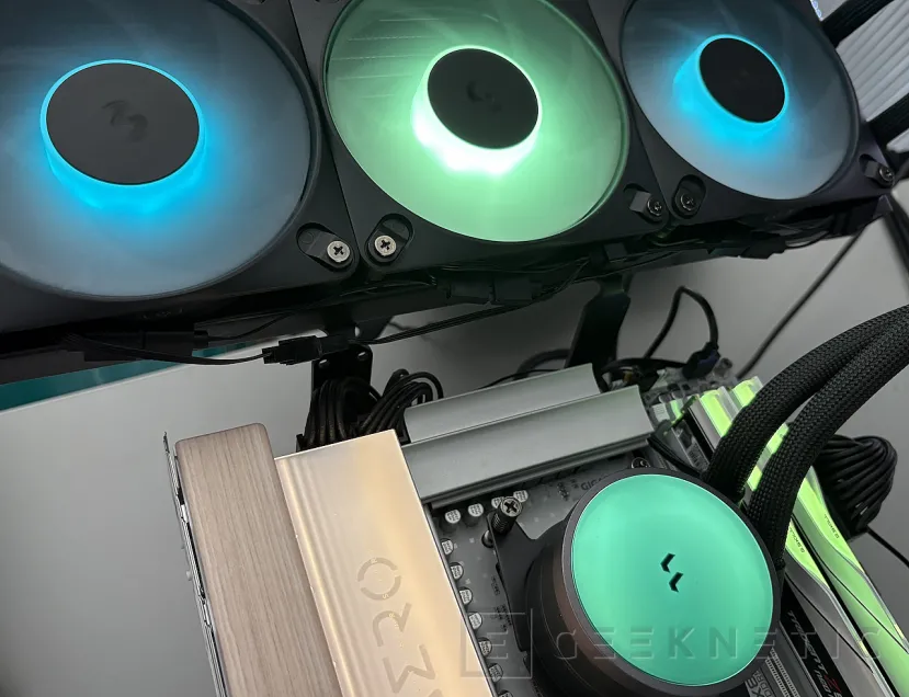

Una vez instalado y encendido, la iluminación ARGB es sin duda uno de los puntos más vistosos del conjunto, con los tres ventiladores y una bonita iluminación del bloque que así de primeras da la sensación de pantalla LCD con un gran brillo. Deja un poco con ganas de eso, de una bonita pantalla LCD personalizable con marcos muy finos. Por desgracia no cuenta con ello, pero podemos conformarnos con que la cubierta gira 360 grados para que podamos alinear el logo de Fractal como gustemos.
Geeknetic Fractal Design Radius 360 RGB Review, espectacular ARGB y Adjust Pro en un kit accesible 18
Geeknetic Fractal Design Radius 360 RGB Review, espectacular ARGB y Adjust Pro en un kit accesible 19

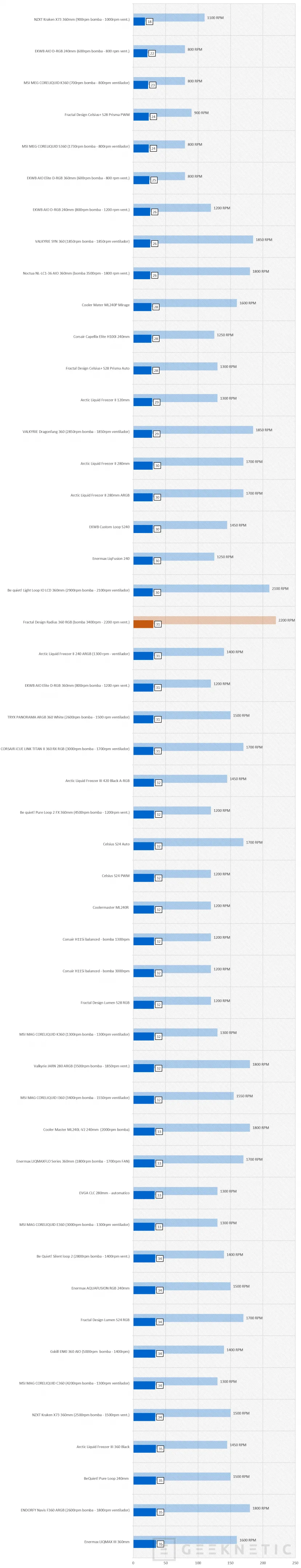

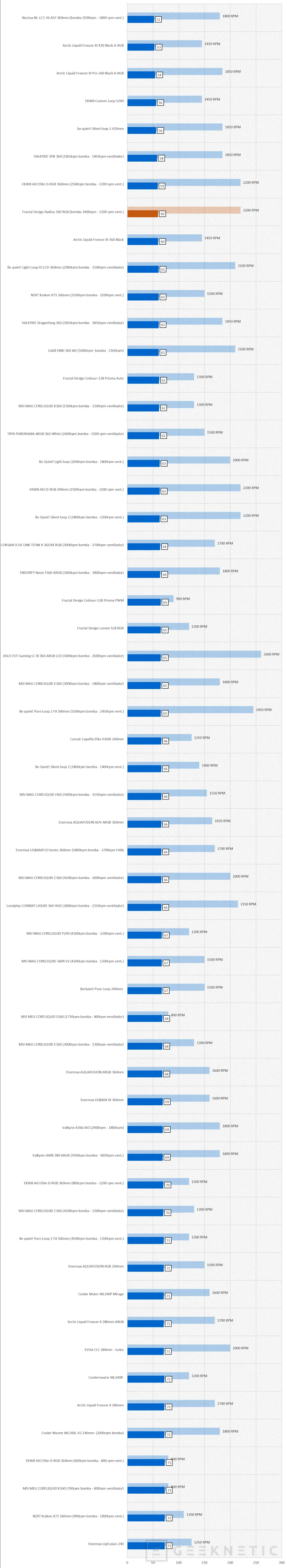

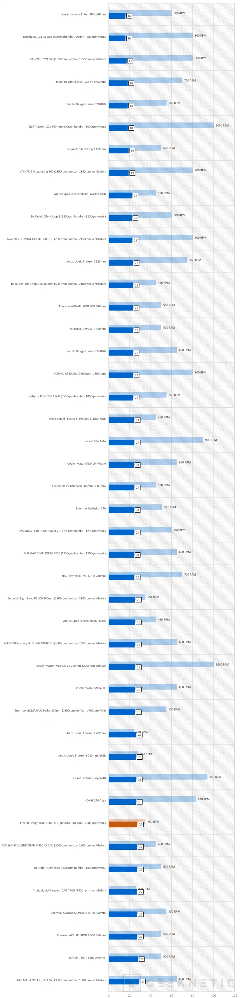

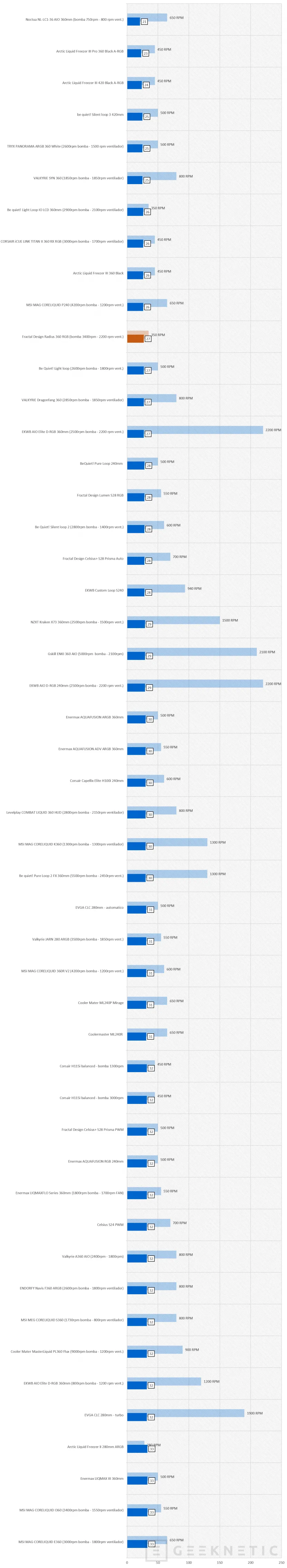

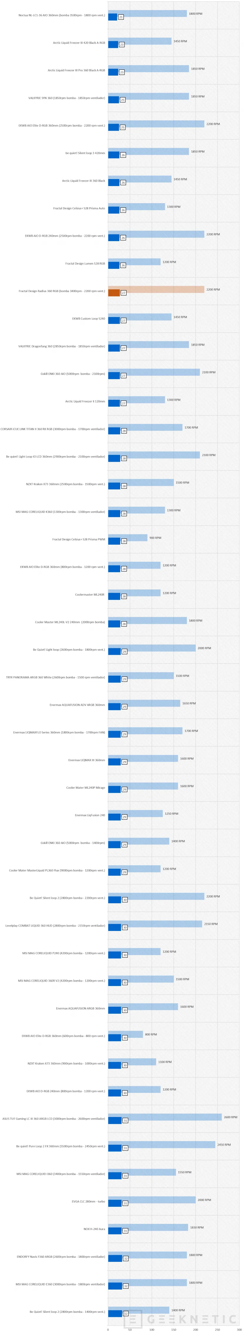

Rendimiento
Máquina de pruebas:
Ruido en reposo (dBA)
Geeknetic Fractal Design Radius 360 RGB Review, espectacular ARGB y Adjust Pro en un kit accesible 20
Ruido carga (dBA)
Geeknetic Fractal Design Radius 360 RGB Review, espectacular ARGB y Adjust Pro en un kit accesible 21
Temperatura CPU (reposo)
Geeknetic Fractal Design Radius 360 RGB Review, espectacular ARGB y Adjust Pro en un kit accesible 22
Temperatura radiador (carga)
Geeknetic Fractal Design Radius 360 RGB Review, espectacular ARGB y Adjust Pro en un kit accesible 23
Temperatura CPU (carga)
Geeknetic Fractal Design Radius 360 RGB Review, espectacular ARGB y Adjust Pro en un kit accesible 24
Análisis y conclusión
El Fractal Design Radius 360 RGB no busca competir en la gama alta del mercado de refrigeración líquida, pero sí resuelve el principal punto débil que arrastraba la generación Lumen: la falta de un control inteligente y unificado del conjunto.
Geeknetic Fractal Design Radius 360 RGB Review, espectacular ARGB y Adjust Pro en un kit accesible 25
La incorporación de Adjust Pro por USB convierte a este kit en una propuesta mucho más completa, con bomba y ventiladores ahora regulables mediante curvas personalizadas y una gestión de iluminación que ya no depende del software de la placa base, aunque cierto es que soporta la personalización de iluminación de Windows 11, pudiendo ceder el control de la misma al sistema operativo.
Geeknetic Fractal Design Radius 360 RGB Review, espectacular ARGB y Adjust Pro en un kit accesible 26
A esto se suma un montaje pensado para ser sencillo, sin preocuparnos de gestionar cableado y con detalles como el soporte AM5 ya instalado, pasta térmica aplicada sobre la chapa de intercambio y cableado unificado desde la bomba. El resultado es un kit accesible que sube el listón de lo que se puede esperar en su segmento de precio.
