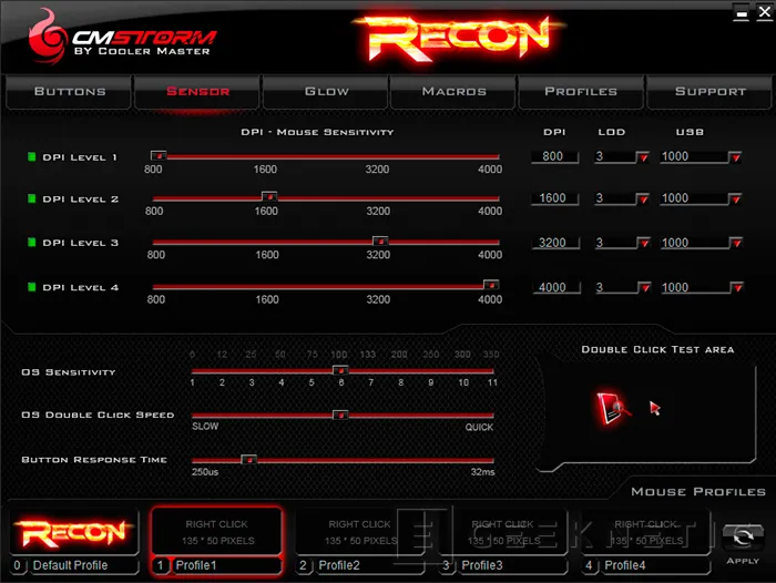

Por si alguno tenía dudas de la dedicación de este ratón para juegos entre las prestaciones añadidas con las que cuenta podemos encontrar selección de velocidad de interfaz por cada salto de resolución y también ajuste del LOD (Lift off distance) por cada salto. El LOD es el sistema que permite mantener el desplazamiento cuando levantamos el ratón de la superficie de apoyo.
Geeknetic CM Storm Recon 7
En cada salto de resolucion podemos ajustar el LOD y el ratio del USB.
