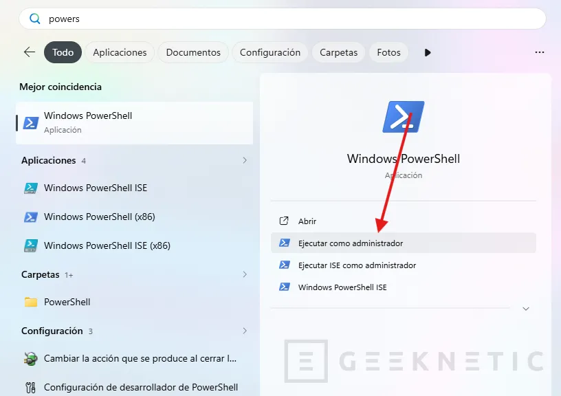

  1. Lo primero es abrir PowerShell con privilegios de administrador. Basta con que uses la búsqueda de Windows, escribas el nombre correspondiente y luego presiones en Ejecutar como administrador.

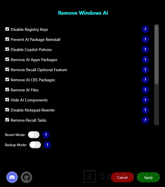

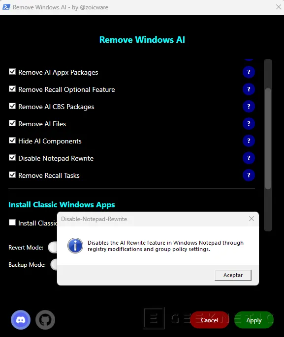

  4. Se abrirá una ventana con una interfaz gráfica muy sencilla. Aquí verás varias opciones marcadas por colores. Tiene exactamente este aspecto:
    Geeknetic Cómo eliminar Copilot y toda la IA de Windows 11 2
  5. Para una limpieza total, te recomiendo seleccionar opciones clave como Disable Copilot Policies (para que no vuelva a activarse), Remove Appx Packages (para borrar las apps preinstaladas de IA), Remove Recall Feature y Remove AI Files. Junto a cada una de las opciones tienes un botón que te aclarará qué hacen exactamente.
  6. Si quieres ser drástico, puedes usar el botón para ejecutar todas las opciones, pero te sugiero ir una por una leyendo qué hacen para asegurarte de que no borras algo que sí usas. Por ejemplo, aquí tienes el mensaje informativo que explica que se van a desactivar las opciones de IA en el bloc de notas.

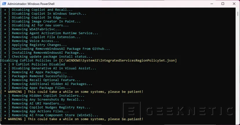

  7. Una vez termine el proceso, reinicia el equipo.
Geeknetic Cómo eliminar Copilot y toda la IA de Windows 11 4
El proceso tarda un poco, así que sé paciente
Este script es potente porque no solo elimina los archivos, sino que establece claves de registro y políticas de grupo para impedir que Windows Update vuelva a instalarte estas supuestas mejoras en la próxima actualización mensual.

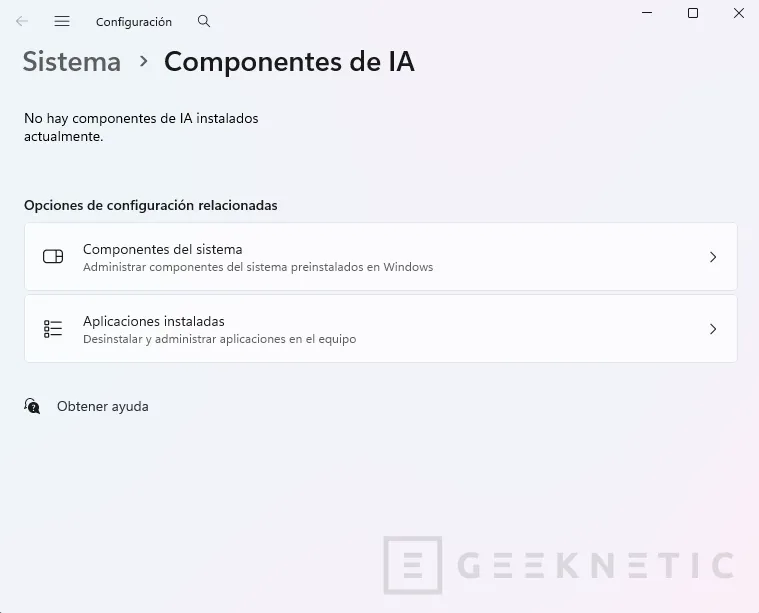

Microsoft ha añadido recientemente una sección específica en la configuración de Windows 11 llamada Componentes del sistema o, en algunas versiones, directamente Componentes de IA. La encontrarás dentro de Sistema.
Geeknetic Cómo eliminar Copilot y toda la IA de Windows 11 6
Nada por aquí...
Actualmente, esta lista suele estar vacía o con pocos elementos si has pasado el script, pero es vital que te acostumbres a visitarla después de cada gran actualización de Windows. Es el lugar donde Microsoft planea listar los complementos de IA futuros, y desde allí a veces es posible desinstalar extensiones que se han colado sin permiso.

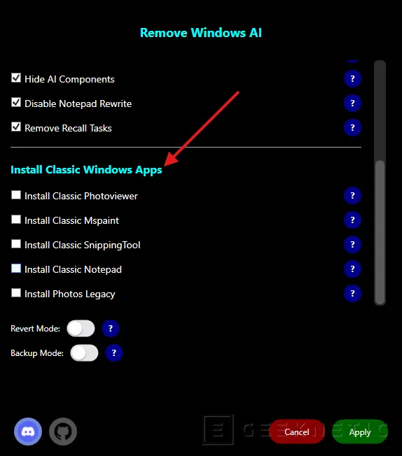

La forma más efectiva de evitar la IA en las aplicaciones es, directamente, no usar las aplicaciones modernas de Microsoft. El nuevo Outlook, el nuevo Paint y el nuevo Fotos son, en esencia, herramientas hinchadas con funciones que la mayoría no hemos pedido. RemoveWindowsAI te ayuda con esta cuestión. Al ejecutar el script anterior, verás un apartado que reinstala algunas aplicaciones clásicas de Windows.
Geeknetic Cómo eliminar Copilot y toda la IA de Windows 11 7
También te recomiendo encarecidamente la web Win7Games y su sección de herramientas clásicas. Desde ahí puedes descargar instaladores seguros para recuperar el Visor de Fotos clásico de Windows 7, la Calculadora antigua e incluso el añorado WordPad. Otra opción imprescindible es Notepad++ para sustituir al Bloc de notas, puesto que es infinitamente más potente y cero intrusivo.

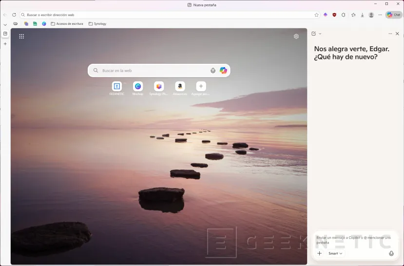

Por último, hablemos del navegador. Microsoft Edge se ha convertido en el escaparate número uno de Copilot. Si quieres huir de la IA, Edge no es tu navegador. Chrome está empezando a integrarla tímidamente. Si buscas un refugio seguro, Vivaldi es el único navegador que ha declarado públicamente su oposición a integrar IA basura en su interfaz. Firefox también es una gran alternativa, ya que, aunque experimenta con IA, la mantiene como algo totalmente opcional y desactivable.
