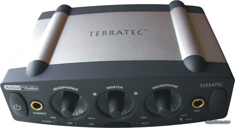

Ante todo se mantiene una simetría respecto del eje Y, incluso el botón de encendido, en el extremo izquierdo de la cara delantera, tiene su reflejo con un símil de botón que no tiene función alguna en el extremo derecho.
Entre medio de ambos tenemos las clavijas de conexión para auriculares y micrófono, con sus respectivos controladores de volumen y otro controlador de volumen genera justo en medio de éstos dos.
Geeknetic Conoce a fondo la última tarjeta de sonido de TerraTec, la Aureon FireWire 7.1 2
click aquí para visualizar a tamaño completo
También en la cara delantera veremos, justo debajo del controlador de volumen general, un pequeño trozo de plástico translúcido tras el que se esconde el receptor de infrarrojos para el mando a distancia.

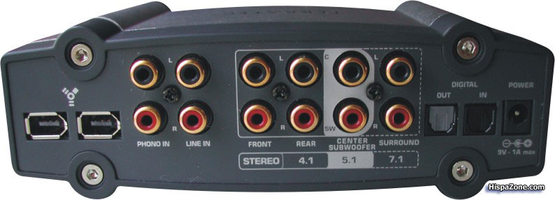

Pasamos a la cara posterior donde únicamente tendremos las conexiones, ya sean hacia el ordenador o hacia la alimentación externa y altavoces. Esta parte trasera es del mismo plástico usado en la cara anterior.
Geeknetic Conoce a fondo la última tarjeta de sonido de TerraTec, la Aureon FireWire 7.1 3
El resto de lo que veremos, es decir, la parte contenida entre ambos trozos de plástico es totalmente de aluminio. Esta cubierta de aluminio, como podremos apreciar en las fotos, es bastante gruesa y su peso, aun siendo aluminio, es considerable. El motivo de esto podríamos pensar que es aumentar la seguridad ante golpes de la tarjeta u ofrecer una mejor apariencia y estética, pero aunque pueda en parte ser por ello, principalmente es otro.

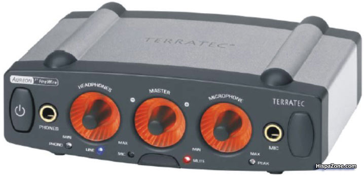

Lo primero que nos llamó la atención fue que los controladores de volumen se iluminaban con una luz continua si estaba encendida la tarjeta y a ráfagas si estaba apagada. Es decir, crea un efecto luminoso bastante llamativo, ya esté o no funcionando.
Geeknetic Conoce a fondo la última tarjeta de sonido de TerraTec, la Aureon FireWire 7.1 4
La parte delantera, como ya dijimos, es bastante suave y agradable al tacto y el aluminio le da un carácter robusto y fuerte.
Así pues, concluimos que es bastante atractiva gracias a su sistema de luces pero con una línea sobria guiada principalmente por el aluminio y el tono oscuro del plástico.

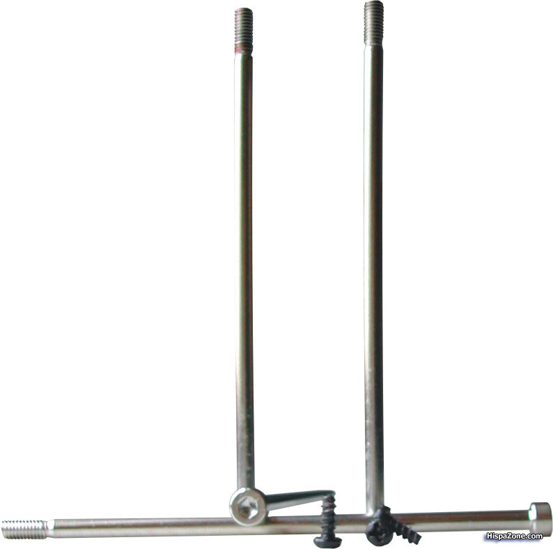

Bien, hay que aclarar que tuvimos que usar una llave allen, aunque comparado con los tornillos que nos encontramos por ahí no es nada.
Geeknetic Conoce a fondo la última tarjeta de sonido de TerraTec, la Aureon FireWire 7.1 5
Los tornillos en sí recorren todo el fondo de la tarjeta de sonido pero se quitan bastante rápido. Además, y sólo si queremos, podemos quitar otros tres para desprender también el panel trasero donde se muestran los nombres de cada entrada o salida. Estos tornillos si son de estrella por lo que no habrá ningún problema.

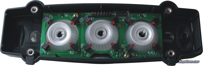

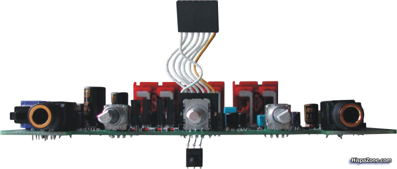

Desde la imagen frontal podemos diferencial fácilmente los tres controladores de volumen y las conexiones jack. Además veremos el receptor de infrarrojos que es sin duda ese cuadrado negro, el único que se encuentra por la parte inferior de la placa. Justo encima, destacándose como el elemento más alto, vemos un conector con una serie de cables blancos y uno amarillo. Este es el encargado de iluminar las luces de los controladores.
Geeknetic Conoce a fondo la última tarjeta de sonido de TerraTec, la Aureon FireWire 7.1 7
Las luces en sí, las vemos en la fotografía de la zona delantera, nos son más que cuatro leds por controlador que se encenderán y apagarán según corresponda en cada momento.
A la hora de volver a montarlo es recomendable realizar la conexión entre el panel frontal y la placa antes de nada para no tener que andar metiendo los dedos pues, además, es la forma más rápida y sencilla de hacerlo.

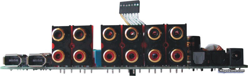

De la cara posterior no tenemos nada que decir salvo que todos los conectores están muy bien anclados, todo lo demás podemos verlo en la imagen.
Geeknetic Conoce a fondo la última tarjeta de sonido de TerraTec, la Aureon FireWire 7.1 8

Antes de analizar el rendimiento tenemos que saber que conectar y donde conectarlo. Por lo tanto, y a riesgo de resultar obvio para los más experimentados, vamos a detallar cada una de las conexiones traseras.
Geeknetic Conoce a fondo la última tarjeta de sonido de TerraTec, la Aureon FireWire 7.1 11
Lo primero son las conexiones FireWire. ¿Por qué hay dos? No es para que podamos conectar la Aureon a dos ordenadores al mismo tiempo, si nunca hemos usado FireWire puede que nos resulte algo extraño, pero es para conectar otro dispositivo a nuestra tarjeta de sonido.
Es decir, a un mismo puerto FireWire del ordenador habremos conectado dos dispositivos, la Aureon y lo que hayamos conectado al segundo puerto de esta. Por lo tanto, es fácil deducir que dará lo mismo si conectamos el cable a uno u otro puerto pues ambos valen para lo mismo.
El cable que usemos puede ser de 6 a 6 pines o de 6 a 4, ya mencionamos la diferencia entre ambos por lo que no volveremos a verlo.
Continuando de izquierda a derecha llegamos a PHONO IN. No se trata de una entrada genérica, está diseñada específicamente para los tocadiscos. Esto es así debido a que incorpora un pre-amplificador con el que ajustar el volumen de la entrada. Por lo tanto, recordemos que es aquí y no en otro sitio donde corresponde conectar el tocadiscos.
La que si nos permitirá conectar la mayoría de dispositivos es LINE IN, que con un nivel de tensión de 2 VRMS será perfecto para una grabación de calidad.
Ahora llegan quizá los que más usaremos, los de los altavoces. Son ocho conectores agrupados de dos en dos. Los dos primeros, FRONT o STEREO nos servirán si usamos un sistema de altavoces estéreos, claro está o si es superior y tenemos que conectar los dos frontales.
Le sigue el REAR y 4.1, es obvio que servirá para los altavoces traseros y se usará en altavoces 4.1 o superiores pues ni los 2.1 ni los estéreos llevan éstos.
CENTER y SUBWOOFER, o 5.1, son el altavoz central, en la posición superior, y el subwoofer, en la inferior. El segundo lo usaremos siempre que los altavoces sean 2.1 o superiores, el primero en los 5.1, 6.1 y 7.1, que son los únicos que llevan central.
Tenemos que apuntar respecto al Subwoofer que, en el caso de tener un sistema de altavoces 4.1 no haremos uso de esta clavija debido a que los graves son obtenidos a partir de los otros cuatro canales.
Por último, y únicamente par los 7.1 están los SURROUND. Éstos están situados justo detrás de nosotros y aunque no suelen verse mucho, son más habituales los 5.1, no está demás que los soporte.

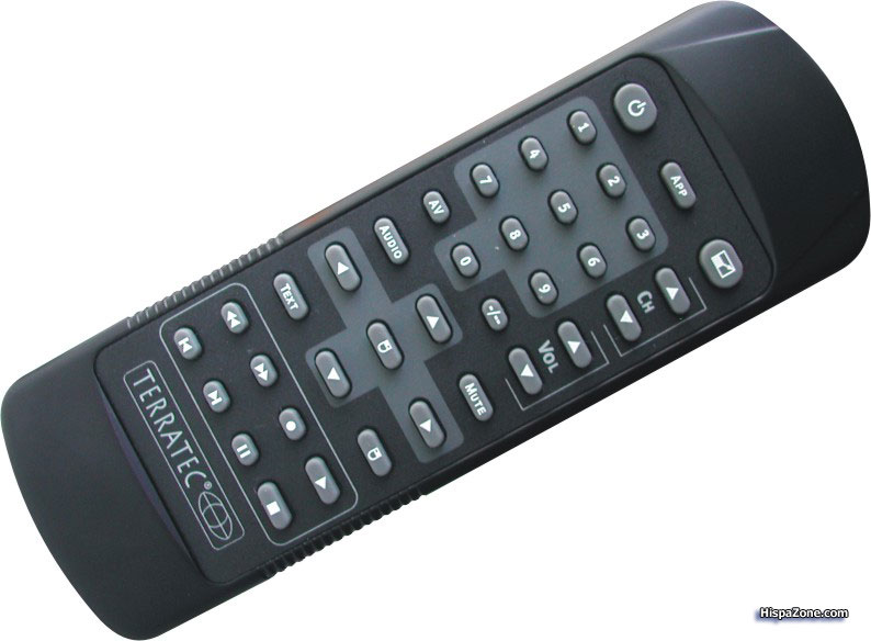

Está compuesto por 36 botones y dos pilas AAA que, dicho sea de paso, vienen incluidas con la tarjeta de sonido.
Se trata de un mando corriente, como la mayoría, pero adaptado en cierto grado a nuestra Aureon. Lo primero que vemos, algo imprescindible, es el botón de encendido y apagado. Que no nos extrañe si tras apagarla con el mando vemos las ráfagas que comentamos antes, es normal.

Los botones del 0 al 9, al igual que AV y -/-- no necesitan explicación pues son exactamente iguales a los que podemos encontrar en el mando de un televisor o un vídeo.
Realmente ocurre así con la mayoría, por ejemplo tenemos también en el margen derecho cuatro botones, los de Ch y Vol que son para cambiar de canal y aumentar y disminuir el volumen. Éstos no necesitan explicación.
También en la parte inferior ocho dentro de un recuadro, los típicos un equipo de música, avance y retroceso rápido, play, pause y stop, y algunos más que todos conocemos.
Por lo tanto, los únicos botones que realmente tenemos que ver, y que no encontraremos en otros mandos a distancia, son los centrales que rodean en forma de cruz al que tiene el símbolo del ratón.
Estos botones están destinados a nuestra comodidad, servirán para que no tengamos ningún motivo para acercarnos al ordenador y que podamos manejarlo todo desde el mando a distancia.
Ya podremos imaginarnos para que sirven, para mover el ratón. Las flechas dirigen el puntero hacia cada una de las cuatro direcciones y los dos botones con símbolo de ratón simulan los botones izquierdo y derecho de éste.
Nosotros hemos estado probando la Aureon y por supuesto también esta función del mando y, tenemos que decir que, no es algo muy práctico. Lo primero es que la velocidad de movimiento es muy reducida y no tiene aceleración por lo que si tenemos que llevar el puntero de un extremo a otro de la pantalla tardaremos bastante, sobretodo teniendo en cuenta que los movimientos no serán en diagonal, si no primero de un lateral a otro y luego el desplazamiento vertical, o en orden contrario, da lo mismo.
Por lo tanto es un mando a distancia que para funciones concretas, como pasar canción, pausar, iniciar la reproducción, etc., puede ser muy cómodo y permitirnos estar tumbados y no levantarnos para realizar cualquiera de estas tareas.
Pero si lo que queremos es no levantarnos para nada mientras escuchamos música, lo que necesitamos no es un ordenador, sino un equipo de música, por lo que hay que evitar pensar que este mando nos servirá para todo.

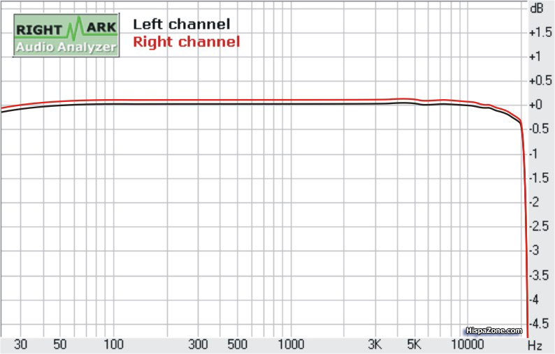

Comencemos por la primera, la de Frecuencia de respuesta. Aquí lo que se pretende ver es la capacidad de la tarjeta de sonido a la hora de mantener unos decibelios fijos en todo el rango de frecuencias.
Geeknetic Conoce a fondo la última tarjeta de sonido de TerraTec, la Aureon FireWire 7.1 13
Como vemos la línea es bastante continua salvo al principio y justo al final, por lo que podría considerarse un muy buen resultado.
Tenemos que decir que es normal que en los 20 KHz se produzca esta caía de decibelios.

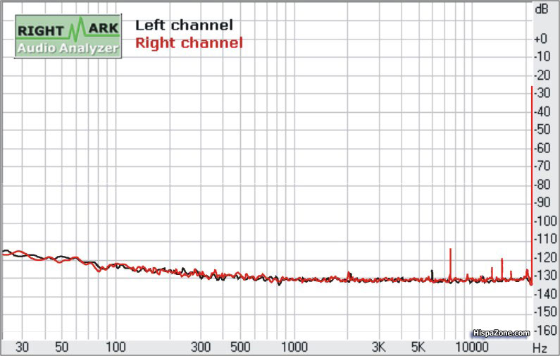

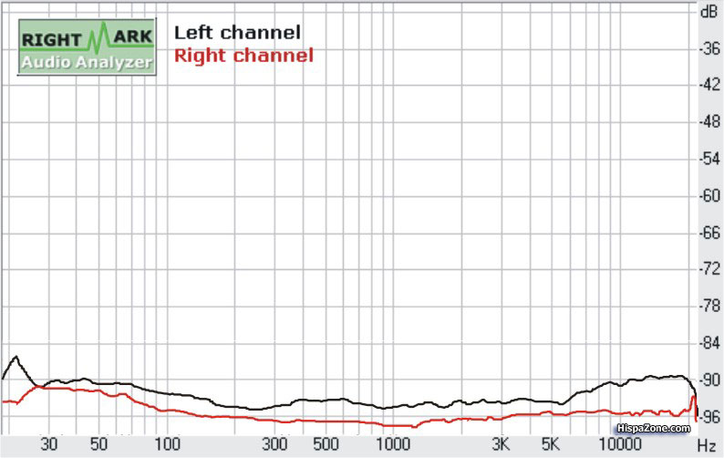

La siguiente gráfica es la de Nivel de ruido. Ésta es muy importante ya que determinará la calidad general del sonido.
Geeknetic Conoce a fondo la última tarjeta de sonido de TerraTec, la Aureon FireWire 7.1 14
Como vemos el ruido se mantiene relativamente constante en unos -130 dB, aunque hay algún pico importante que no notaremos. Existen gráficas que consiguen bajar el nivel de ruido por debajo de -140, pero nuestros -130 son más que de sobra.

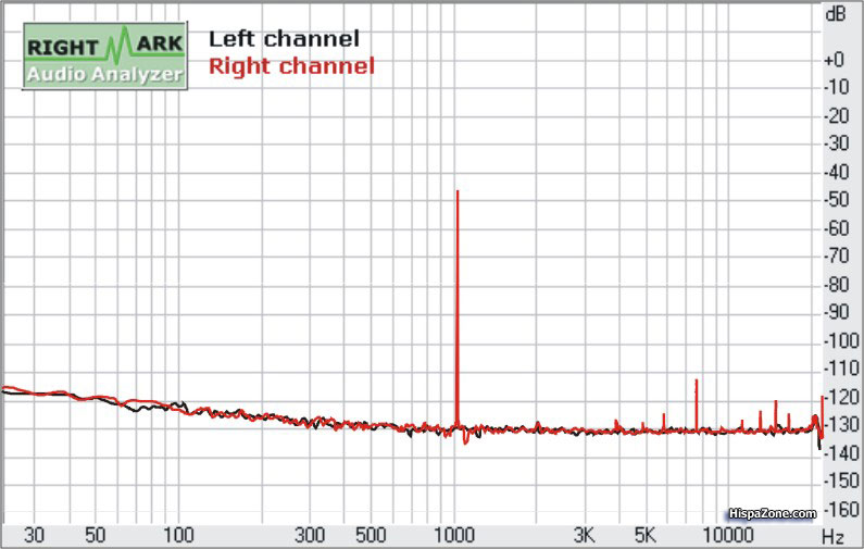

En la gráfica de Rango dinámico solo vemos un pico importante en los 10 KHz, dentro del apreciado por nuestro oído.
Geeknetic Conoce a fondo la última tarjeta de sonido de TerraTec, la Aureon FireWire 7.1 15
Pero no es algo propio de esta tarjeta ni un fallo a la hora de realizar el benchmark, sino un factor común que encontraremos en los demás modelos.

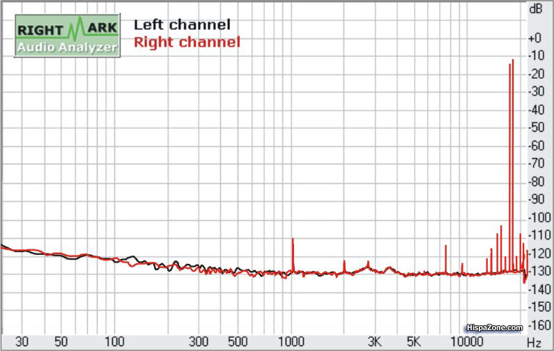

La cuarta gráfica es la de Distorsión y como su nombre indica nos mostrará la distorsión que genera la tarjeta de sonido en cada frecuencia y de cuantos decibelios es dicha distorsión. Sin duda alguna cuanto más baja sea la distorsión y menos picos haya mejor.
Geeknetic Conoce a fondo la última tarjeta de sonido de TerraTec, la Aureon FireWire 7.1 16
Vemos de nuevo un gran pico en 10 KHz y sobre una docena tras éste. Esto se debe a que la distorsión es mucho más acusada en las altas frecuencias, pero explicar el motivo llevaría mucho tiempo, por lo que nos bastará con comentar que no son malos resultados comparados con otros modelos profesionales.
