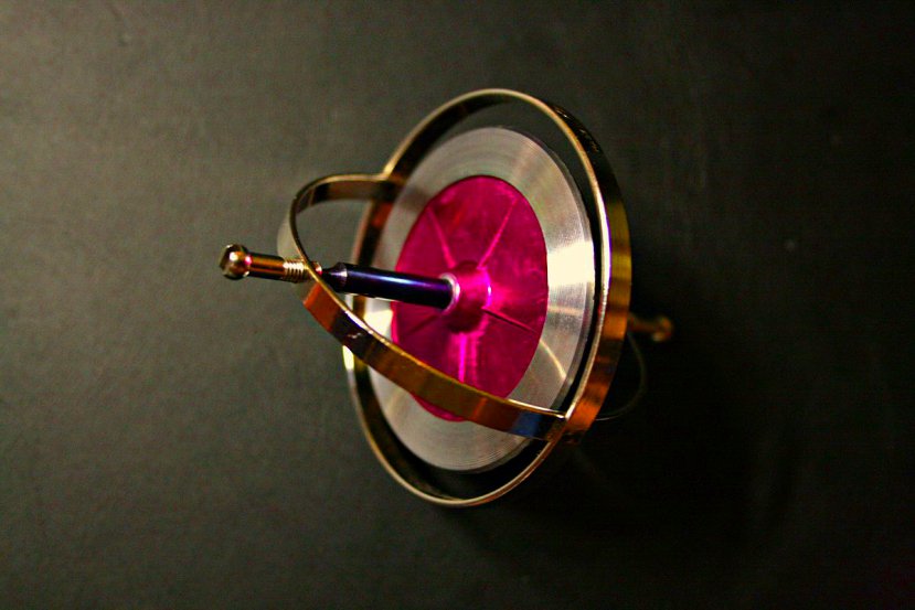

¿Qué es un Giroscopio?
El giroscopio o giróscopo es un elemento mecánico que se usa para poder conocer el horizonte, ya que siempre mantendrá una orientación perpendicular al plano o la superficie de la tierra, lo cual permite conocer y medir la orientación de un elemento, dispositivo o vehículo respecto al espacio.
Entre los usos más comunes que se les da hoy en día a los giroscopios están el del horizonte artificial de los aviones u barcos, además de estar presentes en dispositivos electrónicos como mandos, wearables, móviles o tabletas de última generación, como los nuevos móviles con Android 13 o los últimos iPhone.
El funcionamiento de un giroscopio se basa en el principio de una masa girando sobre un eje, la cual se mantiene estable por el momento de rotación que tiene la masa. Si esa masa se mete en un mecanismo que la permita moverse libremente en las tres dimensiones, como una suspensión cardán de tres ejes, el mecanismo que rota se mantendrá siempre perpendicular al plano. Es el mismo principio que el de una peonza, la cual al tirarla contra el suelo girando sobre sí misma, se mantiene estable perpendicular al suelo siempre y cuando siga teniendo energía que la haga girar.
El primer intento en la creación del giroscopio fue el espejillo giratorio de John Serson, el cual en 1743 creo una peonza para usarse en barcos y así encontrar el horizonte en alta mar. Luego, en 1817 se escribió sobre el efecto del giroscopio en un escrito titulado “Descripción de una máquina para la explicación de las leyes de rotación de la tierra en torno a su eje” haciendo referencia a una máquina que asemeja la forma de un giroscopio moderno, aunque en 1852 es cuando se construiría el primer giroscopio tal y como se concibe en la actualidad montando una masa giratoria en un soporte de Cardano con el fin de demostrar la rotación de la tierra.
