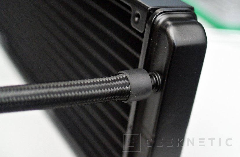

Los racores instalados son de conexión fija en el radiador son de poliuretano y acaban en el bloque en 90 grados con capacidad de giro para un ajuste completamente personalizado. Algo que me gusta mucho de este radiador es que la pintura, en polvo electrostático, es de una calidad magnífica con un bonito logo en el lateral discreto y grabado en la superficie.

Tienen un largo bueno, de 400mm, así que nos será fácil montarlos en cualquier sistema por grande que sea. Es perfecto para esos montajes raros que nos encontramos ahora en algunas cajas, como los de fijación lateral junto a la placa base.
Los tubos tienen también una cubierta de nylon trenzado para aumentar la resistencia de los mismos. Así evitaremos que roces puedan dañar el tubo en el interior de la cubierta. Sobre los racores donde acaban ya hemos comentado que son fijos en el radiador y con giro y en posición de 90 grados en el bloque para facilitar su instalación con los componentes típicos que rodean el socket de una placa base.
