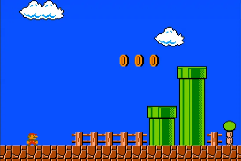

Las razones son variadas, pero con el auge de los contenidos con estética retro o Pixel Art, son miles los creadores y usuarios que han visto como la calidad de dichos contenidos se ve totalmente mermada debido al uso de un filtro que suaviza los bordes de los pixeles aumentados, reproduciéndolos de forma distinta a lo que obtendríamos con los gráficos originales en hardware original.
Geeknetic Integer Scaling: Qué es y cómo funciona 5
Los sprites de los personajes de consolas antiguas podían llegar a resoluciones de 16x16 píxeles, mientras que esta imagen mide 512 píxeles.
Aumentar la fidelidad visual de los juegos es una de las metas de los fabricantes de hardware gráfico, razón por la que han escuchado las quejas de los usuarios y finalmente han implementado este modo de escalado, que nos permite ver por ejemplo sprites con una resolución de 16x16 pixeles en un monitor FullHD o 4K sin una pérdida en la nitidez de dicho sprite incluso tras aumentarlo, pues por su propia naturaleza dicho sprite tenía una apariencia pixelada que le proporcionaba su estilo único.

Esta imagen con tamaño original de 150x100 píxeles tiene un escalado 5x, a la izquierda con filtro bilineal, a la derecha escalado por aproximación
Un estilo artístico que está en auge también es el Pixel Art, un estilo de dibujo que se realiza generalmente en forma de imágenes de poca resolución de forma deliberada y que, en teoría, permite que una vez escalado se siga apreciando un estilo único que depende del dibujante y que mantiene la estética de los juegos retro que a millones de personas apasiona alrededor del mundo.
